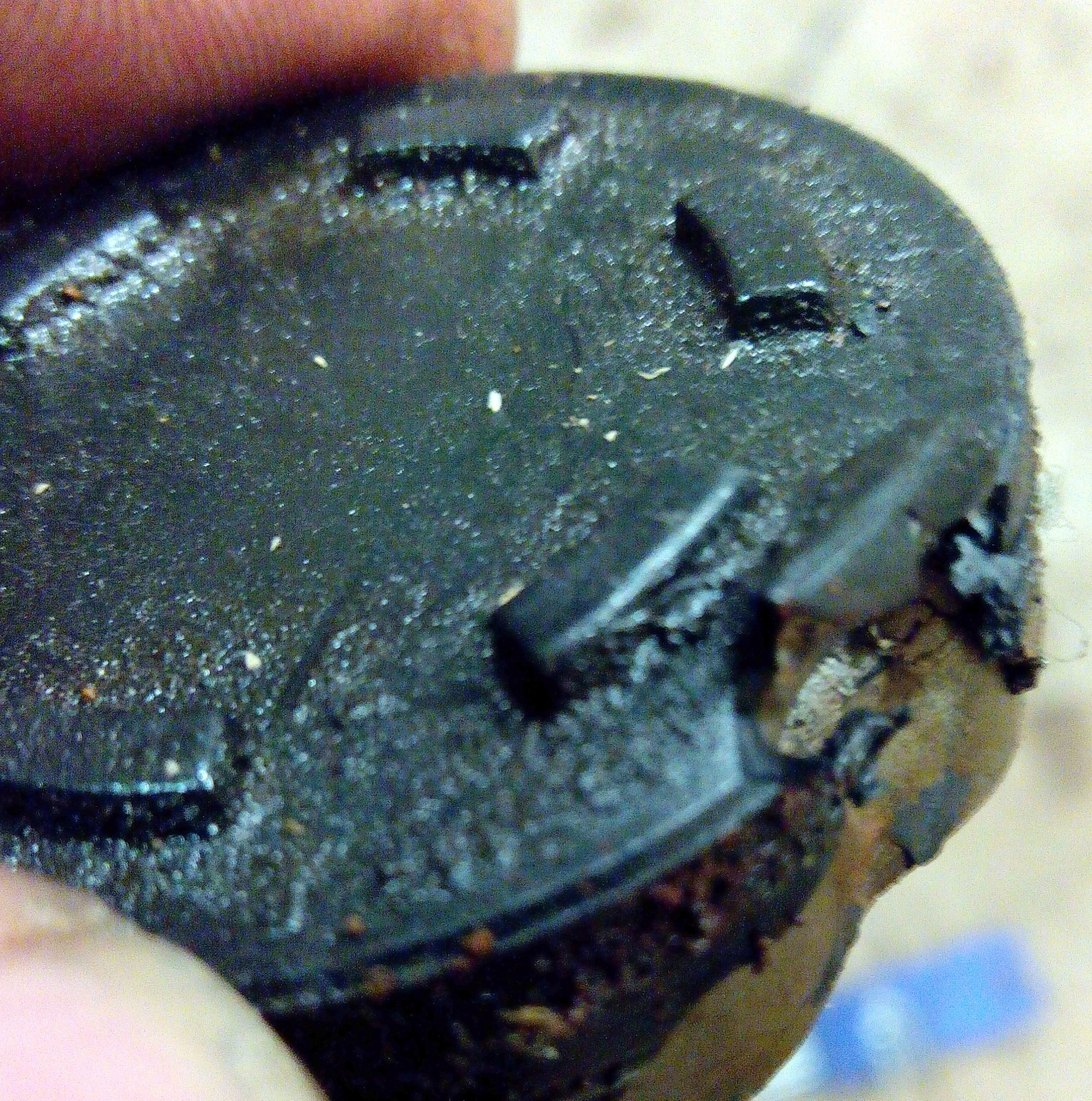

  4. чапа
    чапа Живу я здесь
    9 авг 2008
    1.789
    Audi A6/C5 2.8 ALG
    Открутил крышку вкладыша распредвала и и заглушка оказалась полностью открыта и спокойно оказалась в моих руках. Почему так никто не делает. ? Может я не правильно сделал ???

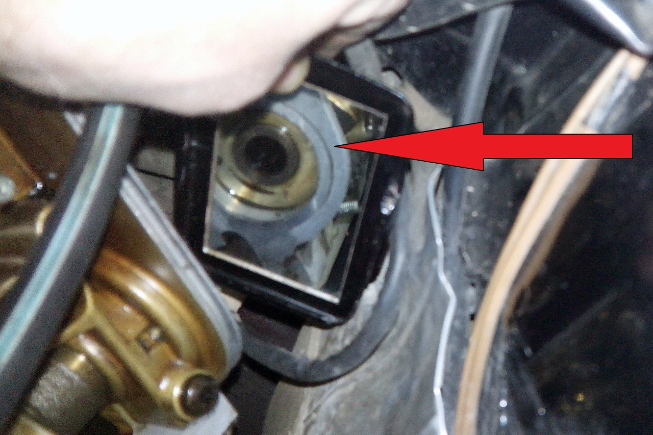

  8. чапа
    чапа Живу я здесь
    9 авг 2008
    1.789
    Audi A6/C5 2.8 ALG
    Вот так она после демонтажа отверткой смотрится...[​IMG]
  9. чапа
    чапа Живу я здесь
    9 авг 2008
    1.789
    Audi A6/C5 2.8 ALG
    Вот так видно в зеркало после выдергивания место где она стоит...[​IMG]

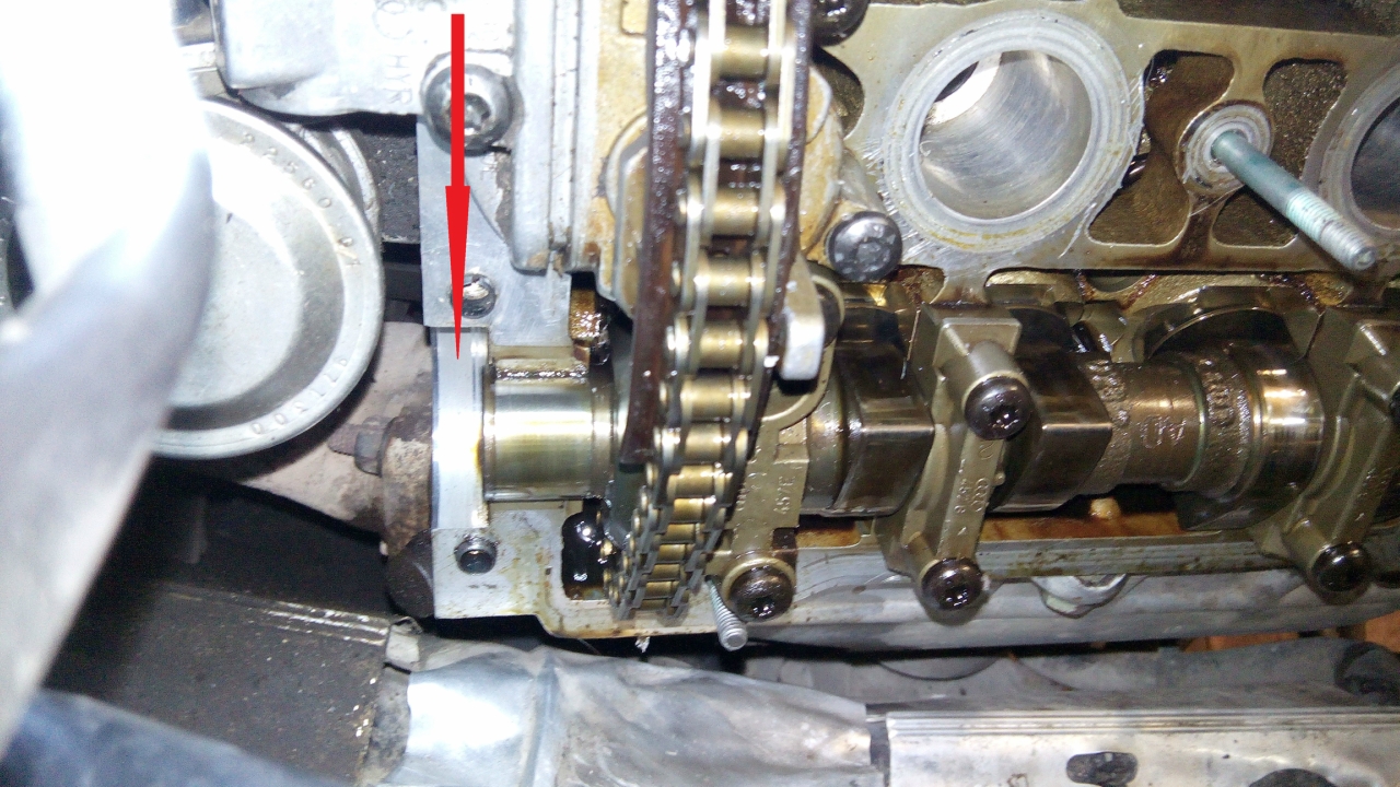

  10. чапа
    чапа Живу я здесь
    9 авг 2008
    1.789
    Audi A6/C5 2.8 ALG
    Вот с левой стороны по ходу со снятой крышкой распредвала [​IMG]

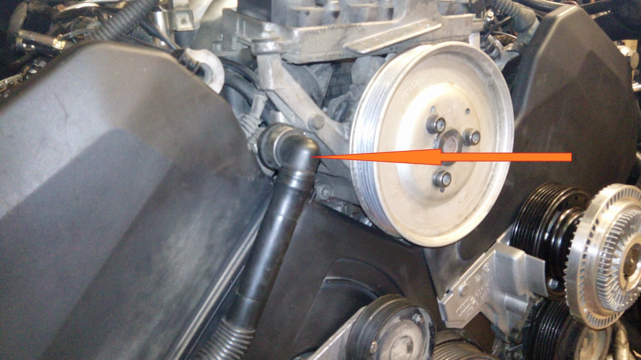

  12. чапа
    чапа Живу я здесь
    9 авг 2008
    1.789
    Audi A6/C5 2.8 ALG
    И вот еще про этот насос интересно. Я проездил без него 6 лет. Просто отключил его после того как он начал подскрипывать. Вот теперь думаю, может стоит его запустить или нет ???[​IMG]
  13. Schpuntick
    Schpuntick Живу я здесь
    22 июл 2012
    1.091
    A6/C5 2.4Q 98г.
    Насос СВВ. Нужен (природе :D), чтоб каты быстрее выходили на рабочую температуру. Если нет катов - то и ВСЯ система вторичного воздуха не нужна.
    1 человеку нравится это.
