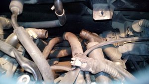

    Глянь вгк систему прямо за декор кожухом где 4колечка, у меня там стархоз тупо про...л где-то шланчик и получалось что газы с правой головы летели на салонный фильтр, и тож воняло при тапке в пол! DSC_0417.jpg
    Во фотку нашёл!

    Чет я не понял у тебя там огородные шланги в системе ВКГ вместо гофрированных чтоли?

    Ага так, ещё от стархоза осталось, увидел недавно когда менял прокладки клап крышки. Вот думаю есть ли разнитца,??? Всё робит норм.
