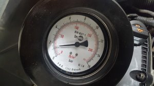

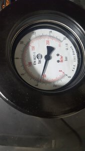

    давление масла мерить нужно по технологии, при замене цепи задиры на распред. валах смотрели? Ищите специалиста по этим моторам или к диллеру. А то ваносы\шманосы будете долго менять..

    на холостых.jpg на оборотах.jpg Первая это на холостых примерно 1,4 вторая фотка это под нагрузкой примерно 4
