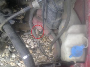

    Через полгода после покупки 80b3 случайно заметил болтающийся под бачком системы охлаждения двухконтактный разъем цилиндрической формы со слегка окислившимися контактами. На нем читается код "813971955". Разъем с таким кодом, если верить экзисту используется где попало и по рисункам не похож на тот что у меня. С другой стороны разъема имеется логотип Ауди и надпись "gsm 2".
    На фото обвел красным (извините за качество - мобильник):
    Под капотом двигатель 1.8 SF, датчики вроде все на месте.
    Что это может быть и что туда можно повесить? Очень уж хочется привести машинку в первозданный вид.

    на расширительном бачке есть датчик?

    Как-то об этом я не подумал.
    Посмотрел. Датчика нет. Крайне удивился. Нашел что-то похожее на посадочное место для него (снизу бачка, рядом с патрубком для жидкости), но оно глухое. Не может же этот датчик быть опциональным? Будет время - попробую замкнуть и посмотреть на панель (на предмет предупреждений об охлаждайке).
    Спасибо за указания направления.

    У многих так. Предполагаю, что родной бачок с датчиком умирает быстрее, чем авто, а цена его невменяемая, вот народ и ставит подешевле без датчика.

    у меня в бачёк идёт.провода на нём два коричневый и синй с зелёным.короче если ты его замкнёшь то у тебя на приборке покажет что у тебя недостаточный уровень охлаждающей жидкости

    Порылся в экзисте, нашел в каталоге датчик уровня, но нет в наличии. Альтернатива - заказывать новый бачок с датчиком.

    И еще возникает вопрос: этот датчик просто на замыкание\размыкание или с хитрой логикой?
    Попробовал замкнуть контакты в разъеме - на панели никаких изменений.
    Но при этом при включенном зажигании на коричневом проводе появляется +7вольт относительно массы. Кажется нужно курить схему и вскрывать панель.

    Датчика отдельно в продаже не ищи, а вот бачки вместе с датчиком есть. причем не такие уж и дорогие. Как вариант - купить такой на разборке. замена потребует 15 минут.
    Это точно провода на датчик уровня антифриза. Датчик там простейший, на замыкание стоит геркон, а магнитное кольцо плавает по антифризу.

    Добрался до конца жгута, почистил окислившиеся контакты (уже не зря полез), лампочка на панели стала четко реагировать на замыкание контактов.
    Датчик отдельно в каталогах все-таки есть, но в наличии нету. В нашей местности на разборках 100-е встречаются, вроде бы у них такой же бачок. Найду - поменяю.
    Всем спасибо!

    При покупке зри на форму и размер расширительного бачка: он вроде бы такой же (как у В-3) а на самом деле по крепежу может и не подойти.
    Проблема была "один в один"..
    Нашёл разъём, а в бачке - "дырка от бублика", т.е. видимо когда то сломали пароотводящий штуцер (тот что сверху бачка) и не найдя нового бачка с датчиком поставили то что было под рукой - без датчика.
    На разборке у соседей пол дня искал, нашёл!
    За сто карбованцев вместе с крышкой.
    Также почистил контакты и всё арбайт!
