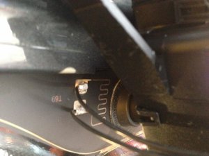

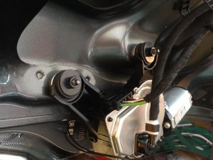

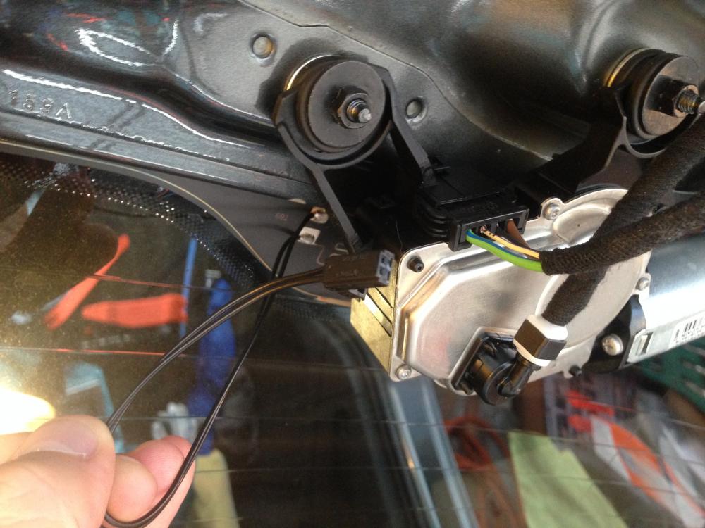

    Меняю камеру, разобрал 5-ю дверь, нашел проводок без ответной части.
    По ходу дела, подогрев дворника или форсунки омывателя.
    Вопрос: куда его втыкать?

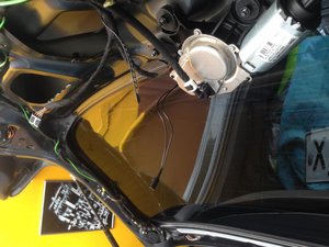

    еще фотки

    Похоже на обогрев форсунки.
  8. Asket
    Asket ₪₪₪₪₪₪₪₪
    17 мар 2009
    18.274
    Q7 3.0TDI
    Если полезу посмотрю куда идет... Похоже на подогрев площадки стекла возле стеклоочистителя
  9. Virtuoz
    Virtuoz Живу я здесь
    29 ноя 2011
    1.345
    Audi Q7 3.6
    Это Датчик разрушения заднего стекла. Он подключается если стоить оригинальная дополнительная сирена-сигнализация.
  10. Friar
    Friar Участник форума
    11 авг 2012
    255
    Во как в итоге оказалось. Получатся, что немцы делают задние стеккла универсальными под разные комплектации.

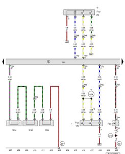

    Провод идет от блока комфорта Т32/27 к окнам, то есть на одном проводе три датчика. Проверь есть ли провод на блоке комфорта.
    Если нет то неправильная кодировка блока
    G183 - Датчик разрушения заднего левого бокового стекла
    G184 - Датчик разрушения заднего правого бокового стекла
    G304 - Датчик разрушения заднего стекла

    Ок, Virtuoz, спасибо! На выходных посмотрю, но по моему все там подключено, поскольку когда блок комфорта менял при замене задних фонарей, вроде бы как ничего не болталось, но лучше еще раз убежусь. Спасибо за схему!!!
