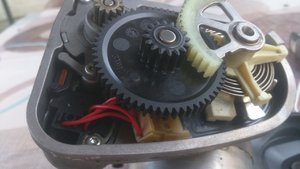

    Всем привет!!! У меня была проблема :доехал до места,заглушил, чере час завёл и капец.загорелось EPC.я так понял -это аварийный режим двигателя.при заводе обороты плавают,прогазуешь выравниваются.2 раза было как троит,весь дергается и на газ ваще не реагирует.пару раз коробка была в аварийном режиме.и esp горел и гидрач загорался временами.диагностику сделал.показало ошибку датчика положения дроссельной заслонки.показало что адаптация не требуется.приехал домой.посмотрел скока стоит-это капец новая заслонка ,оригинал-35000.не оригинал немецкая-21000. Беларуская-7000 .б.у.оригинал нашёл тока за-9200.пипец растроился.бл чему там стоить ? Решил разобрать почистить.снял её. Снял заднюю крышку (хоть и говорили мне мастера что там чище чем в гинекологии):))) но с помошью отвёртки отогнул ободок или хомут не знаю названия.но он прижымает пластиковую крышку.там под ней находится этот датчик положения заслонки, Эл двигатель и шестеренки.все было покрыто на вид как пластиковой или резиновой крошкой.пробрызгал контакты "очистителем контактов" (не в коем случае не потирайте их ни чем.) мастер мне по телефону сказал что туда лезьть ни чем нельзя ни в коем случае.просто все пробрызгать и всё. Я не жалел очистителя.и после этой процедуры появились дорожки на контактах.собрал все обратно с помощью молотка и стаместки.на всякий случай хомут этот аллюминиевый обмотал изолентой чтоб грязь туда не поподала,т.к собирал кустарно и мог этот хомут не прижать пластиковую крышку.первый раз при заводе она затроила.потом завелась но опять плавали обороты.EPC потухла машина поехала.ща поеду адаптацию сделаю заслонки отпишусь.
  16. Евген00766
    Евген00766 Новичок
    30 май 2018
    6
    Свердловская обл.
  17. Евген00766
    Евген00766 Новичок
    30 май 2018
    6
    Свердловская обл.
    С права под пружинкой я так понял этот датчик положения заслонки находится.я прям все там убрызгал.ну и саму заслонку тож почистил.сделаю адаптацию отпишусь.

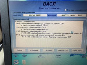

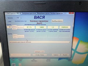

    Всем привет!!! У меня ауди а3 двиг 1.6 коробка 6 ступенчатая типтроник.такие движки есть на фольцах. Короче:приехал до места, заглушил.через час завёл вылезло EPC.(аварийный режим двигателя).глушиш .заводишь и обороты плавают чуть не глохнет и до 1200 примерно.прогазуешь обороты выравниваются и загорается EPC.машина не едет ,еле как 100 разгонялась и то под горку.подцепили сканер выдало ошибки.фото загружу.
  19. Евген00766
    Евген00766 Новичок
    30 май 2018
    6
    Свердловская обл.
    Потом разобрал дросельную заслонку :почистил.снял заднюю пластиковую крышку.шестеренки были покрыты на вид как пластиковой крошкой.все промыл очистителем котактов(не жалел ваще).поставил ,стало сначало чуть полутше но потом опять двиг ущел в аварийный режим.нашел заслонку на рахборке (200% рабочая сказали) поставил:стало ещё хуже.адаптация не делалась ни на той ни на другой выдавало ошибку.смотрите выше фото есть.потом снял блок управления двигателем достал фишку а там сырость и окисленные контакты.(фото приложу)почистили собрали сделали адаптацию и все норм!!!2 дня мучался.капец.мож кому поможет.по ауди а3 ваще мало инфы на форумах.
