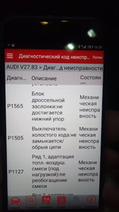

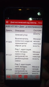

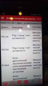

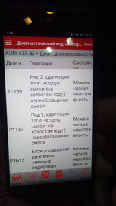

  17. Атлет58
    Атлет58 Новичок
    7 дек 2018
    37
    Брянская обл.
    Ребята вот такие ошибки

  20. NIK 57
    NIK 57 Завсегдатай
    23 авг 2014
    804
    А6/С5 1.8Т 01Г ANB
    Катализаторы выбиты ? Если нет, то очень похоже, что один кат живой, а другой при смерти.
