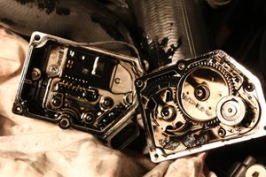

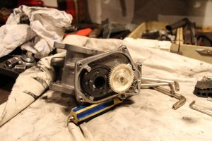

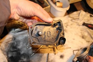

    сегодня вечером разобрал корпус привода клапана ЕГР и дроссельной заслонки. Фото прилагаю.
    ЕГР-сухой, чистенький, а вот дроссельная- тоже впорядке,но в масле!!??:shock::shock::shock:
    на мой взгляд, масло попало туда в то время, когда разорвало турбину и часть масла полетела во впускной коллектор попадая через вал дросселной заслонки в сам корпус привода.
    сейчас снял клапан ЕГР и поеду проверять его на работоспособность.
    а также заодно снял и заказал развальцованный электромагнитный клапан.
    Жду комментарий, господа. Очень интерестно ваше мнение.

    Изношена ось заслонки - старость не радость. Масло там есть всегда, а под давлением оно попадает в корпус привода заслонки.
    Осталось отмыть впускной коллектор от сажи... Пользы от этого правда не будет.

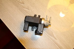

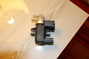

    У тебя проблема не в заслонках, а в обвязке турбины. Мне один раз на станции передавили провод управления клапаном n75. Пока с тестером не влез, такие же симптомы. Не ехала после 2000.

    заказал этот электромагнитный клапан, буду менять через 10 дней.потом отпишусь

    Доброе утро всем. Ну в общем, поменял я этот электромагнитный клапан-но турбина все равно не работает с первых оборотов коленвала.:confused: Остается только глушить клапан ЕГР.

    Всем Привет!!!!Скажите пожалуйста а почему в дроссельной заслонке, заслонка в открытом положении,разве она не должна быть закрыта.......во всех видео не видео смотрел,везде положение заслонки закрыто(смотрел не только про ауди).Просто сегодня разобрал свою дроссельную заслонку а она в открытом положении(ауди а6 2006 год),перепугался думал что свое отжила но по сегодняшнему вашему фото понял,что вроде все нормально....Кстати если кто откликнется есть пару вопросов про ЕГР.....
    Заранее Спасибо!!!!
  10. st.wall
    st.wall Интересуюсь
    4 мар 2011
    1.800
    A6/C6 2.0TDI 2006
    У меня есть одна Б/У заслонка (100% исправная) так она открыта.
