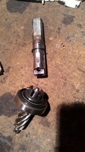

    Списался с форумчаниным , с БМВ форума. Он подтвердил что сломался торсион золотника.http://m.youtube.com/watch?v=jrOSIboJSds.ну и ещё http://www.em-grand.ru/post-gidrousilitel_rulya.html. Буду искать текущую или после дтп. Главное чтоб был цел золотник. Поломка очень редкая, как потеплеет будем пытаться починить. В любом случае,по ходу ремонта расскажу что и как.

    Почему именно сломался? Может просто заклинил в открытом положении.
    А хотя не, чему там клинить... Наверное действительно сломался, а открывается на полную протоком масла.

    Если бы заклинил, то не было бы люфта.

    Ну а с другой стороны, как он может сломаться, если не несёт ни какой нагрузки в принципе?:shock: Это же, грубо, штырь с дырками, вращающийся в масле...

    Почему не несет? Он работает на скручивание.

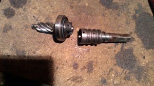

    Сегодня была снята и разобрана рейка. Диагноз подтвердился. Обломило торсион. Варианты ремонта:переборка 8000 т.р. + золотниковое с другой рейки + поездка в соседний город(160 км в 2 конца). Все около 10-11000 т.р. , но т.к на золотниковом червяк, гарантии что небудет закусывать или щелкать , нет. Был выбран второй вариант. Из белораши привезли рейку в отличном состоянии за 13000 т.р. Бум менять целиком . Фотки торсиона будут позже.
  11. Игорь_елец
    Игорь_елец Завсегдатай
    19 ноя 2012
    997
    Липецкая обл.
    100 2.0E AAD 91г.
    Фотки
