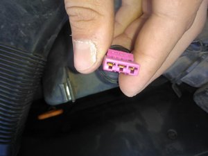

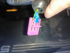

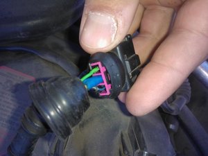

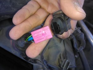

    WP_000356.jpg открваем резиновй чехол и отгибая лепесток вытаскиваем внутреннюю часть WP_000357.jpg потом огибаем лепесток на обойме WP_000359.jpg и через квадратные дырки иголкой поднимаем скрытый лепесток мамы провода WP_000360.jpg
    как-то так)))

    изолента на проводе у меня потому что там провод сломанный, а укорачивать не хотел))
