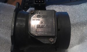

    Пациент прибыл будем разбирать

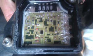

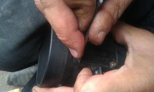

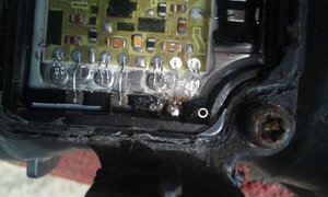

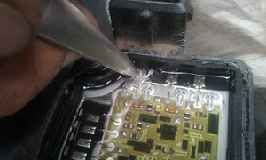

    итак небольшой отчет, аккуратно вскрываем расходомер, ножичком по краю, расматриваем и видим оторванный контакт, нам повезло что он оторвался не с платы, т к на плату практически припаять невозможно, серебро. Все залито какойто желеобразной фигней. Ее можно всю растворить растворителем, но нам в данный момент не надо. Освобождаем от желе площадку где был припаян проводок, затем снимаем с площадки глянец, лудим площадку и припаеваем проводок, все , сейчас проходит тестовые испытания :rock:

    ножичком срезал ? или там крышка приклеена?
