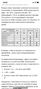

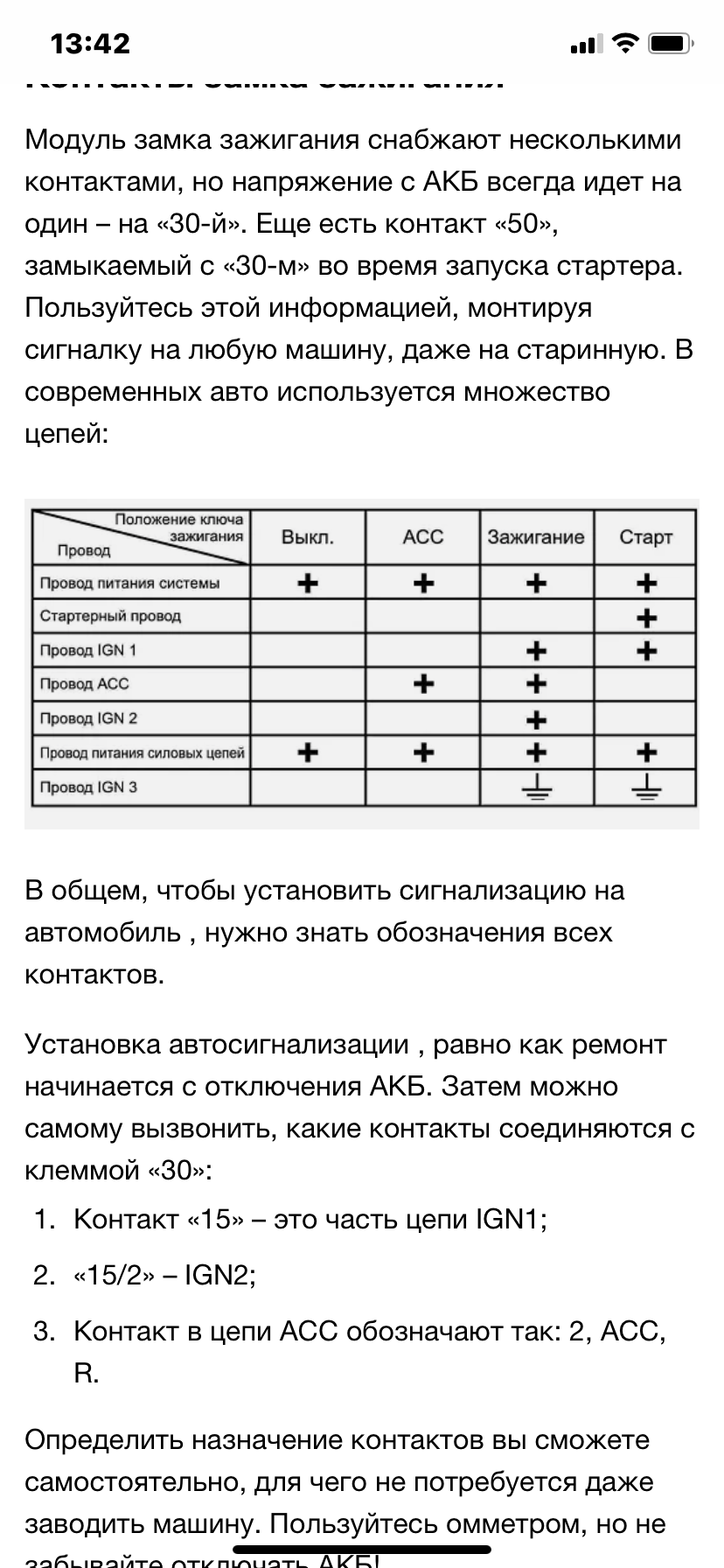

    Всем привет! Подскажите, как правильно подключить сигналку с автозапуском и кнопкой старт- столп с Али? Подключил , но есть трабл. Если при запуске с кнопки включается зажигание (как положено), то при попытке заглушить кнопкой машина глохнет и через секунду снова заводится сама. Если откинуть провод АСС, то машина заводится и глушится нормально, но не включается зажигание. Помогите, может я чего не так подключил?
    Не могу найти на ЗЗ провод АСС, на котором пропадает + при заведённом двигателе. Машина не Ауди. Фиат.
