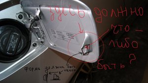

  9. Trubumbez
    Trubumbez Новичок
    7 июл 2010
    57
    Audi A4 2.0T Quattro 05г.в.
    #29 Trubumbez, 24 авг 2012
    Парни, машина да,американка,замок нормальный,не гнутый(тяга имеется ввиду)на тяге пластмассовый колпак тоже нормальный,батя раз увидел американку Б7,посмотрел на всю эту байду,там на самой крышке на ушке этом пластмасска не плоской формы,а прямоугольной,словами наверно не понять меня,,а телефон у него без фотика,вот только по его рассказам и понял,то есть когда закрываешь крышку-она защелкивается и открывается только из салона,лючок оттопыривается и далее сам открываешь....попоробую ща нарисовать форму этой пластмасски,вот только никто не может фото выложить и номера этой самой части....((((:)shock: форма как прямоугольный треугольник, ну не знаю как нарисовать и объяснить(((((как на двери входной в квартиру защелка,примерно такой же смысл))):hot:
      59,4 КБ
      134
  10. Turlih
    Turlih Живу в Audi A4
    28 май 2012
    1.336
    a4/b7 2.0T 07г.
    я тебя понял!тоже про такую штуку думал,что она должна быть широкая/толстая,а не такая как в начале темы писали номерок!!!как её найти ни кто не знает,ни кто не откликается!нужно найти человека на б7 американке с закрывающимся лючком
  11. Trubumbez
    Trubumbez Новичок
    7 июл 2010
    57
    вот и говорю,батя видел,американку,на ней все работает,вот только какой номер этой детали.вот уж мысли посещают из куска пластмассы самому попробовать сделать-выточить-выплавить)))

  13. Trubumbez
    Trubumbez Новичок
    7 июл 2010
    57
    #33 Trubumbez, 3 сен 2012
    8E0 862 290 C вот она,вот она деталь моей мечты!!!:)вот она,вот она,ребята нашлась:rock:
