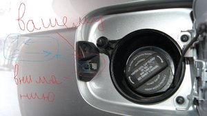

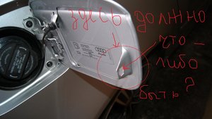

    Добрый день,товарищи!!!искал много раз по форуму,похоже ничего подходящего нет...такая проблема-купил полгода назад ауди А4 8е 2005 года рождения,на ней есть дистанционное отпирание люка бензобака из салона,при нажатии на кнопку-задвижка в замке люка въезжает во внутрь,а потом выезжает,т.о. до крышки люка никак не достает и он постоянно открыт,так вот...в чем для меня загадка...на самой крышке люка должна быть какая-нибудь пластмассовая деталь,которая будет удерживать крышку за задвижку??или неисправен механизм открывания?фото чуть позже вылолу....подскажите пожалуйста!!!!!!!

  4. Trubumbez
    Trubumbez Новичок
    7 июл 2010
    57
    Audi A4 2.0T Quattro 05г.в.
    может у кого все в порядке-сфотографирует и покажет??....)))

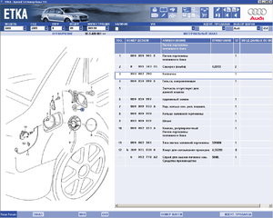

  6. Vitёk
    Vitёk Завсегдатай
    22 июл 2005
    877
    Audi A4/B6 1.8Tq
    Фото нет, но думаю и так понятно
      290,8 КБ
      836

  8. Trubumbez
    Trubumbez Новичок
    7 июл 2010
    57
    теперь такой вопрос,подскажите!!!!!наконец-то купил эту деталюху....893862290,поставил....,но задвижка так и не достает до лючка,что может быть?может вода попала в сам моторчк и из-за окисления не выезжает полностью...и ешё,на 1 фото за задвижной железный упор,он нужен для чего-нить?а то железка на лючке не достает до неё......помогите решить проблему,а то никак не могу успокоиться,что есть замок на бензобак,но не работает должным образом.....((((((((((((((((

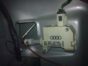

  12. Trubumbez
    Trubumbez Новичок
    7 июл 2010
    57
    Вот фото моторчика,тяга вроде не гнутая....

  13. mcDreamo
    mcDreamo Живу я здесь
    13 июн 2009
    3.831
    Audi A7
    Ну так а кто тебе мешает поколдовать с самим штырьком, который идет от моторчика? Расправь его немного и штырек дальше будет выходить.
    Присмотрись, он сделан в виде Z образной железки, выгни его в сторону лючка. Мне кажется поможет.
    Или сними его вообще и проверь его соединение на конце у люка уже, может там что не так.

  15. Trubumbez
    Trubumbez Новичок
    7 июл 2010
    57
    я разбирал,там этот упор пластмассовый,который надевается на эту тягу,уже максимум выдвинут,там уже не выдвинуть дальше изгибая тягу,а вот вы не могли бы фото показать,как у вас выглядит пластмасска, которая на петле крышки бензобака надета??:shock:
