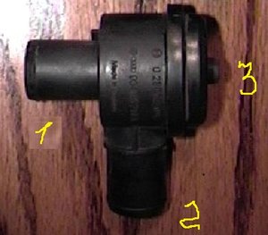

    Уважаемые, объясните пожалуйста вот, если я его держу в руках, как мне понять рабочий он или нет, если подуть в тонкий отвод под номером 3 то воздух свободно дуется через большой отвод это нормально ? Внутри в одном из больших отводов, есть на пружине механизм перекрывания, а где там мембрана? Если кто знает как он проверяется опишите на примере.
    У меня получается такая картина, когда я жму на газ у меня патрубок на дросельной заслонке наоборот сжимается, а не расширяется, турбина не нагоняет воздух.Проверяли клапан N75 он под напряжением открывается, а без напряжения закрыт, только есть странность, напряжение на клапане N75 меняется и всегда меньше чем на аккумуляторе а должно ли оно быть всегда не изменным или должно быть равно батареи?Я всё таки грешу на байпас, что он виноват в запуске турбины :(

    Если дуть в №1, то не должен продуваться, если дуть в №2, тоже не дуется, в №3 тоже не дуется, если втянуть из №3, то должен чувствоваться ход мембраны, в это время открывается клапан между №1 и №2 и воздух свободно проходит.:) Можно сунуть палец в №1, а из №3 втянуть, если клапан не открывается и\или тянется воздух, то байпас на помойку.:nod:

    значит мой на помойку :( Снял я его и втянул воздух в себя создав разряжение как написано а он свободно втягивает воздух до бесконечности.А случилось всё когда режил отжечь на 5000 тысячах оборотах машинка старая вот и порвало ей девственную мембрану))Сколько ж он теперь мне станет :shock:
