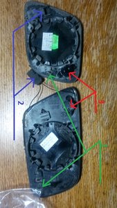

    Оба зеркала заднего вида приказали "долго жить". Cтоят с автоматическим затемнением и обогревом, но ценник приличный. Приобрёл без затемнения с подогревом из аналогов рекомендуемых EXIST-ом (mobitek 94130016 и 94130028).
    Проблема: снял старые (оригинальные) и на них обнаружил термореле (№3 см.рис). На приобретённых стёклах таких таблеток нет.
    Вопрос: Есть ли термореле на аналогах или термореле устанавливаются только на оригиналы?

    Я тоже оба ставил неоригинал без затемнения,подключил только обогрев,а другие 2 провода просто оставил,обогрев работает. Живу и радуюсь )))

    То что обогрев будет работать это понятно, проблема в другом: будет ли он отключаться при повышении температуры выше той когда обогревать зеркала не надо. Например зачем греть стёкла летом в +25С

    если естьшишка и вней что то металическое то это термореле
    если в ней пусто то жвак )))

    На клему обогрева внешних зеркал заднего вида напряжение подаётся постоянно после поворота ключа в замке зажигания.
    А вот вкл/выкл нагрева задаёт термореле на зеркале. Так написано в мануале.
    Вот у меня и возник вопрос с этим, после того как не нашёл таблетки на купленных стекляшках.

    На старых стёклах железки есть, а в не оригиналах даже шишек нет

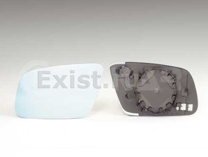

    Да-a, похоже с мабитеком я встрял, надо было брать Alkar (партномер 6423500), там на фото (взято с exist.ru) есть термореле, да и по стоимости одинаково с мабитеком.
    Зиму отъезжу, а к лету, когда обогрев перегревшись сгорит, буду брать Alkar.
