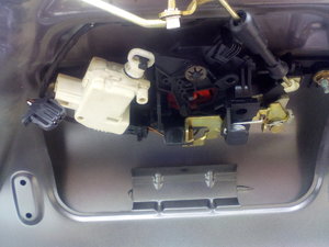

    Если я правильно понял вас то;
    Вы на стоящей авто на сигналке сразу открываете багажник с пульта, не снимая сперва с сигналки.
    Если так то ваша сигналка снилась, вы открыли багажник, а сигналка не знает что авто уже кто то открыл физически и спустя 20-30 секунд обратно встаёт на охрану. У сигналок не штатных такая функция если авто никто не откроет после снятие сигнала она опять встаёт на охрану.
    Попробуйте снять с сигналки открыть богажник и следом любую дверь (С исправным концовиком открытия дверей) то после такого прикола не будет
    Отремонтируйте концевик открытие замка в крышке багажника.

    Снял обшивку и чет вступор ушел. Кого и как проверить из датчиков и тд. Фото прикрепил. С чего тут начинать?
