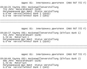

  10. SpanAudi
    SpanAudi Новичок
    25 ноя 2011
    57
    A6/4B 2.4 ALF 99г.
    А как эти ошибки отловить ???
    Ситуация такая же - рег.фаз откл !
    куда рыть ?
      53,2 КБ
      118
  11. feorex
    feorex Участник форума
    26 май 2011
    184
    A4Q/B6 3.0 ASN 02г
    А какие у вас есть ошибки по двигателю?
  12. melkon

  14. SpanAudi
    SpanAudi Новичок
    25 ноя 2011
    57
    A6/4B 2.4 ALF 99г.
    В том то и дело, что ошибок по двигателю нет. И по коробке нет, если не считать глючную ошибку выключателя стоп сигнала.
  15. SpanAudi
    SpanAudi Новичок
    25 ноя 2011
    57
    A6/4B 2.4 ALF 99г.
    Ничего не могу сказать по этому поводу - новичёк я.
    Но дело в том, что смотрю статус фазового регулирования и лямбды - оба выключены в начале. После прогрева - лямбда ВКЛ. Ездил с подключенным Сканером - фазовое регулирование так и не включилось. Динамический разгон до 4000 оборотов... не помогло.
    Давал тест исполнительных устройств. Клапан фазовращателя за правой ГБЦ чётко и громко срабатывал, левый клапан щёлкал оочень слабо. Кстати левый блок очень сильно сопливит маслом, хотя и прокладки менял 3 тысячи назад.
    Куда дальше рыть ?
  16. melkon
    melkon Суровый диагност
    21 сен 2005
    27.089
    Touareg CR 3.0TDI
    Прогреть мотор до 80 гр .,проверить на отсуствие ошибок блок мотора ,04 базовые установки ,094 тест регулятора фаз грм ,вкл - нажать на тормоз до упора +на газ до 2000-2200об и дождаться результата теста .
