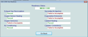

  17. feorex
    feorex Участник форума
    26 май 2011
    184
    A4Q/B6 3.0 ASN 02г
    Проверил 002 группу в движении.
    Разогнался на 3-ей передаче до отсечки. Итого имеем:
    Макс обороты: 6920 об./с
    Макс. нагрузка на двигатель (engine load) при 5320об./с: 78.9%
    Макс. расход воздуха (при 6520об./с): 159.08 грамм в секунду.
    Главный результат: ЭБУ умеет считать нагрузку на двигатель. И это хорошо. Значит то, что в 090, 091, 092 группах в engine load зависло 16.1, это просто потому, что фазовращатели не работают.
    Побочный результат: нагрузка на двигатель далека от 100%. То есть двигатель не реализует весь свой потенциал в 220лс. Это видимо из-за того, что фазовращатели не работают, и на высоких оборотах идет не оптимальное наполнение цилиндров воздухом.
    Посмотел readness, и тест исполнителей. Результат - в аттаче.
    При тесте исполнителей что должно было вывести? Во всех полях было N\A. Но при тесте какие-то релюхи отчетливо щелкали.
    Как еще проверить почему не работают фазовращатели?
    (напомню, что все (4) датчика холла работают, MAF тоже, датчик положение коленвала - тоже)

  18. Zerg()()()()
    13 фев 2011
    11.082
    Ауди
    так выше писали почему может отключать фазо рег-е
    да и видно что тесты по лямбдам не пройдены и по кату тоже.
    что там с корекцией по лямбда регулированию?

  20. melkon
    melkon Суровый диагност
    21 сен 2005
    27.089
    Touareg CR 3.0TDI
    Пройди тесты риднесс принудительно начиная с 034 гр .А потом сделай тест 094 и посмотри чем закончится .
