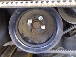

    а я пытался поменять болты колена, 3 открутилось, а 4й стал круглый! забивать звездочку уже неполучится, поэтому хочу открутить болт колена и выковыряв шпонку снять шкив с шестеренкой....
    потом повезу в иномотор, чтоб высверлили.

    чё та я слабо понял, какие болты ты откручивал? вроде как болты шкива коленвала, но почему ты их называешь болты колена? И зачем куда то везти, зачем так сложно? сам ты что высверлить не можешь?

    вот эти болты шкива коленвала пытался открутить (фото). сегодня открутил болт коленвала и снял полностью оба шкива с шестеренкой, буду сам пытаться открутить. наверно обточу мечик и буду забивать в болт. потом откручивать.:nod:
    а разбирать полез потому что терло чтото о пластиковую защиту.
