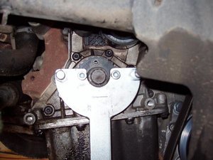

    Нарисовал как мог...
    "А"-расстояние между отверстиями под болты на шестерне.
    1 человеку нравится это.

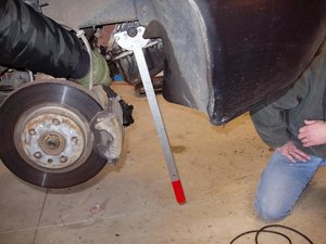

    Ответ: help! немогу открутить болт коленвала

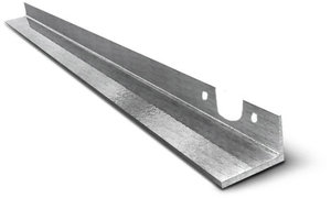

    делается элементарная приспособа из толстого уголка, которая будет прикручиваться к шестерне болтами, которыми шкив крепится и все откручивается на ура
    идея вот такая
