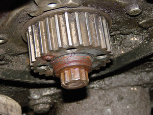

    вот и он

    могу сказать, что судя по фотке на шестеренке есть выроботка зубцов шестерни и ее лучше сменить, тем более, что она не особо дорого стоит, если не хочешь менять, то можешь болгакой спились упорное кольцо между болтом и шестерней. как только спилишь хотя бы с одной стороны, болт отвернешь пальцами потом, если только его на резьбовой герметик не сажали до этого.

    Это без поблем куплю новый шкив. стоит вроде около 600р. Если теперь его можно курочить, что где подпилить болгаркой?
