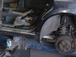

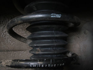

    Эйбах не дерьмо, знаю потому как сам на них езжу. Прогрэсивные пружины так и задуманы, в небольшой амплитуде они мягкие, чтобы на мелких кочках зубы не стучали. (это наглядно видно на фотке) Соответственно когда по трассе шпарешь, небольшой крен есть но он просто незначительный по сравнению со штатными пружинами. А на самом деле это всё дело вкуса. :up:

    хз. знаю 2х людей которые плевались от мягкости. надо сравнить мои - штатный спортпакет и твои. думаю ты удивишся. у меня никаких кренов по трассе.
