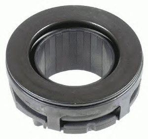

    Кто нибудь может дать номер подшипника ina (металлический)?

    Если бы помнил, то конечно дал бы. Раньше он всегда лежал в комплекте сцепы Valeo. Надо искать.

    S4 2.7tt 750hp
    Такой?

    RS6 Schaltgetriebe
    Да. По Valeo - 804022 должен быть. Но в любом случае надо смотреть живьём.
