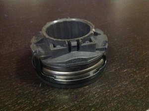

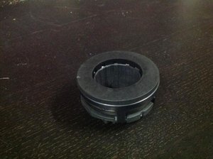

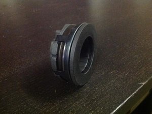

    я не знаю на каком новом у тебя ничего нет, но эта канавка сделана для бОльшей площади соприкосновения с округлыми лепестками корзины.
    и на всех новых она должна идти, сколько менял - у всех были.

    "Канавы" на рабочей плоскости подшипника, которая прилегает к лапам диафрагмы - нет. Она появляется только в процессе эксплуатации.

    С такой канавкой я только бу подшипники видел, вот например новый сакс: ImageUploadedByTapatalk1360758619.036781.jpg ImageUploadedByTapatalk1360758628.353939.jpg ImageUploadedByTapatalk1360758635.340836.jpg

    я на свою точно ставил пластиковый с такой канавкой, но щас найти не смог такой, на сотке у меня был такой же, на пассат ставили тоже с канавкой.
    на эсках может и не применяется, просто изначально разговор был про то, что все ""Канавы" на рабочей плоскости подшипника, которая прилегает к лапам диафрагмы - нет. Она появляется только в процессе эксплуатации."
