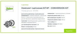

    В характеристике к сцеплению написано ( Выталкивающая сила 5550 N) . О чём идёт речь?

    В контексте сцепления термин "выталкивающая сила" звучит как то странно.
    Если речь идет о прижимной и цифра 5550N, то это означает что пик прижимной силы корзины 5550 ньютон.

    Вот теперь понятно. Если мне необходимо 12000, А они предлагают 5550 .

    Если надо на 228мм прижим 12000N+, то две диафрагмы.
    На одной бюджетной диафрагме без потери ресурса по износу диска реально 10000-11000N. 12000N только на дорогой диафрагме.

    Значит 5550 примерно на 100-150 ньютон.м. Странно, на оф сайте валео подбор по авто предлагает этот комплект. Изначально разводняк.

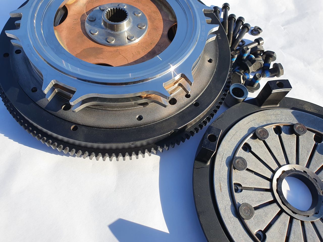

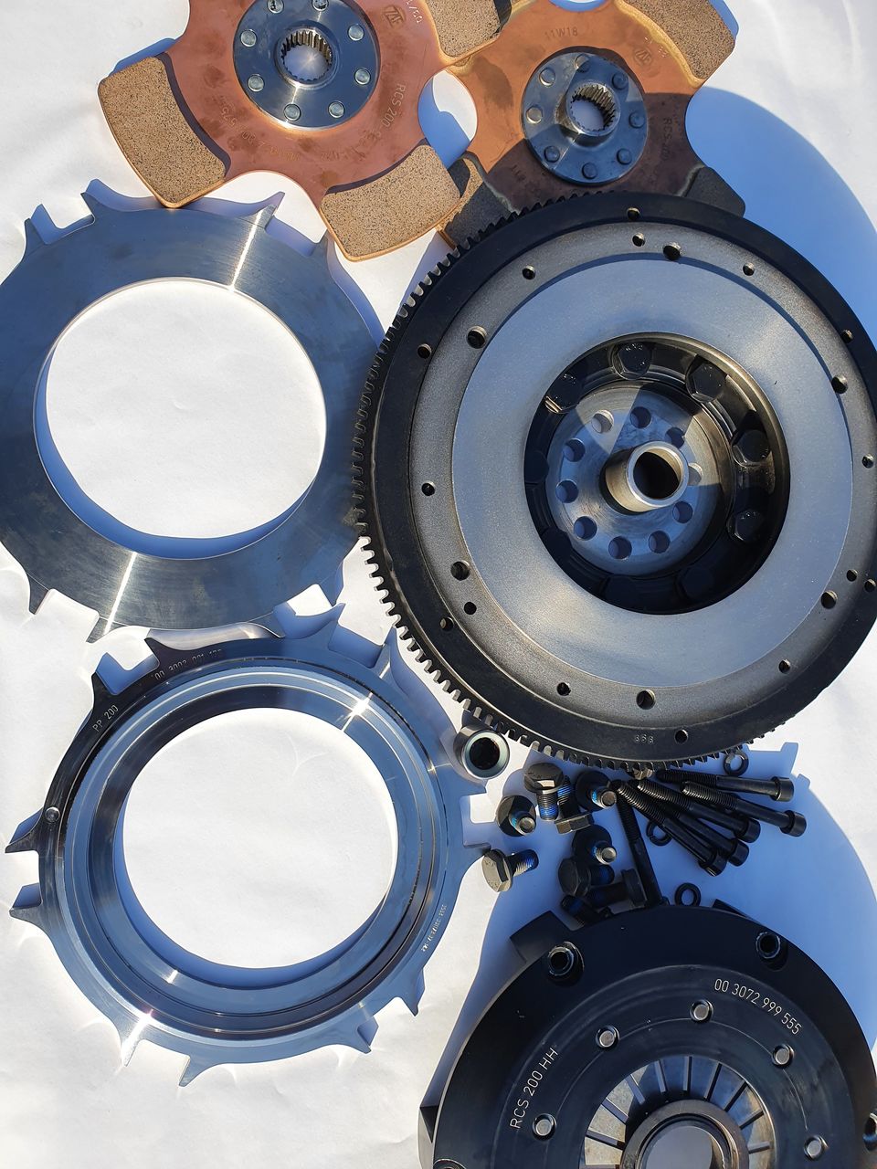

    Как должен выглядеть правильный многодиск
