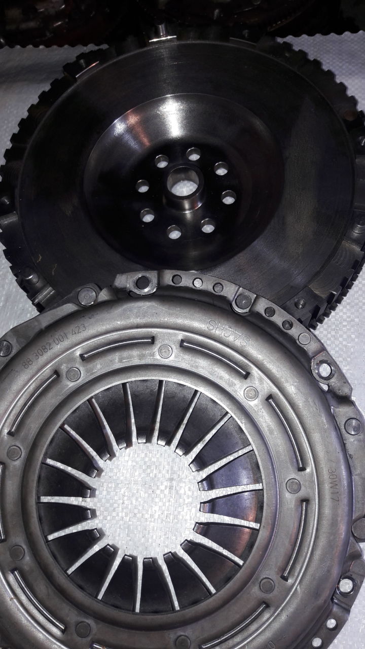

    Усилие прижима 12300N

    Доброго! Делаю одномассы

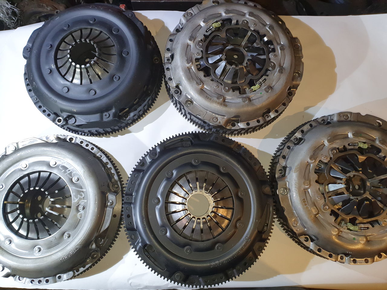

    Здравствуйте добрые люди. Зашёл к вам с проблемой. vw touran 2.0 clca 6мкпп. чип 140hp. Буксует сцепление начиная с третьей передачи. Буксовало родное двух массовое. Сейчас стоит валео 835035 тоже буксует.

    Для понимания: родное туран имеет силу прижима 10000N
    Валео , если это не китай 9500N

    Делаю на 12-16000N

    Комплекты с такими корзинами

    Комплект это маховик, корзина, диск. А также установочные болты. Диски можно любые, но все отработано на заводских дисках.

    Так в каждой конструкции своя высота, свои размеры.
    Можно "подгонять" некую абстрактную корзину под имеющийся маховик и некий абстрактный диск, но зачем? Технически это решаемо, но это не правильно.
