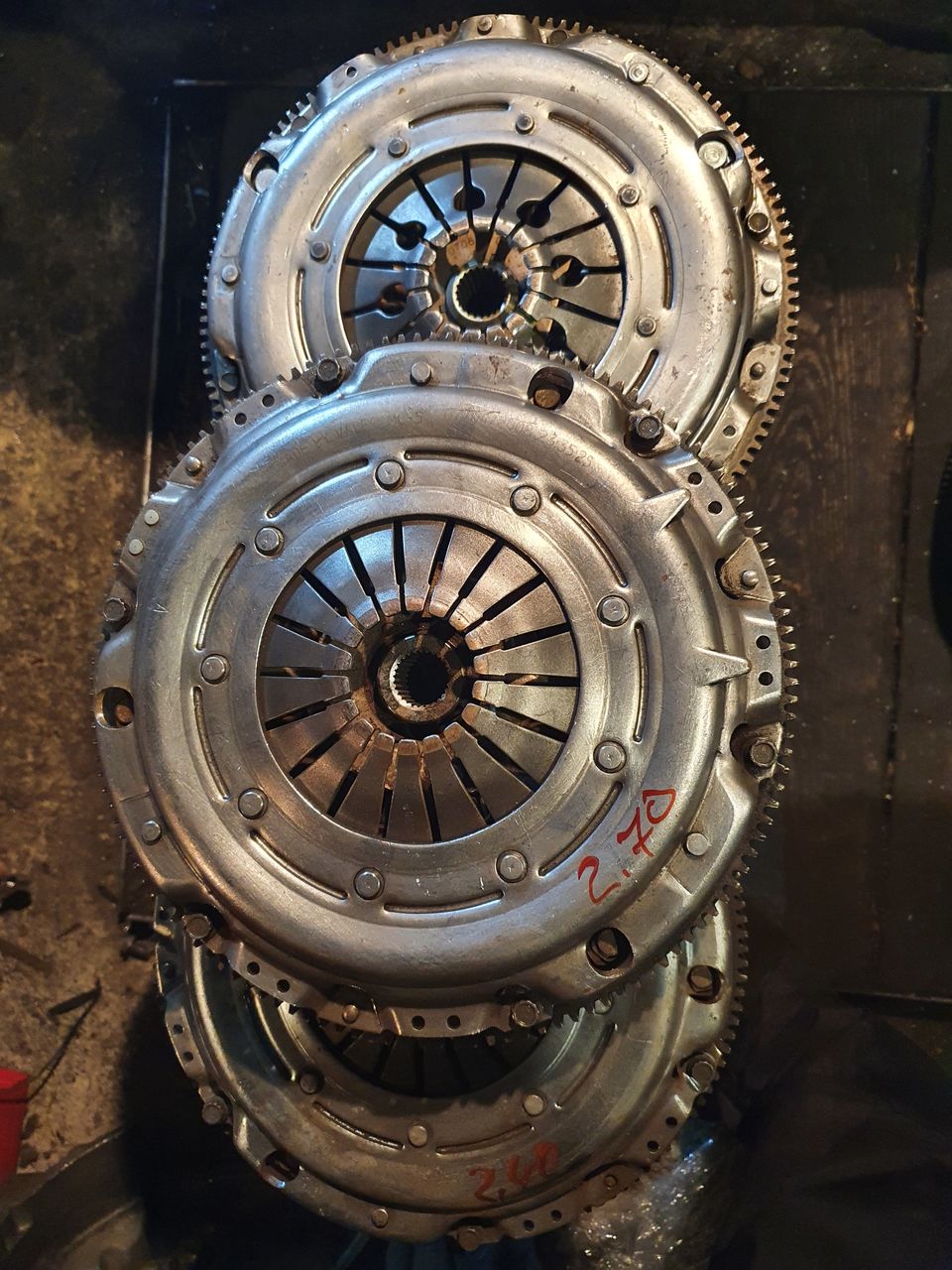

    Конкретно что на фото на шкоду Октавию А5. Под 02q трансмиссию.
    А вообще это моторы 2.0тфси и 1.8тси.
    В кузовах пассата, гольфов, октавий. А3.
    СDAA и CDAB и дальше

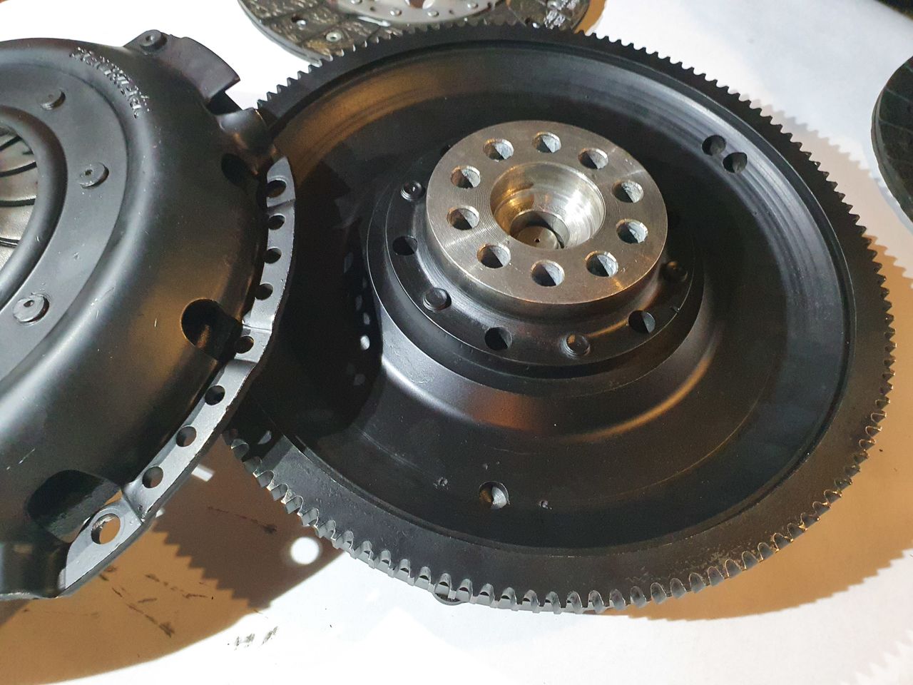

    Вот сцепления с одного мотора, одного кузова , под один тип (02Q) коробки и в одних годах
    Люк, сакс и валео.

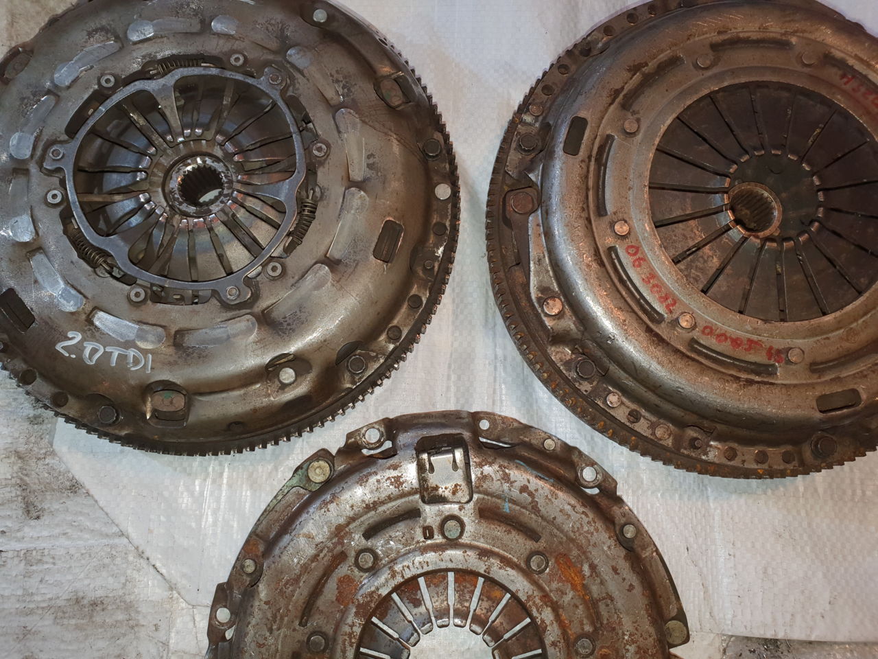

    Вопрос ради спортивного интереса. В самоподводящих корзинах кольцо по цетру, которое за лепестками идёт, какую роль играет???
  11. Скиталец
    Скиталец Живу я здесь
    12 дек 2003
    3.482
    1000+nm
    #851 Скиталец, 23 мар 2020
    Во первых это упор/ограничитель. Типа все, доездились, хватит. Потому что в самоподводных две диафрагмы. Одна большая , основная, вторая малая, которая держит основную. Если зайти за их перегибы , все распускается.
    Во вторых это предохранители. Если давануть глубже , ничего хорошего с механизмом подвода не будет
    В третьих это элементы упрочнения всего корпуса корзины. Который не плохо гуляет. Диафрагмы прочнее и сильнее корпуса.

    добрый день.
    может кто сталкивался с такой ерундой..
    а6 с5 2,5 тди. с завода идет двухмасс, на данный момент, поставил комплект одномасса от валео. выехал, проехался, по первым впечатлениям все хорошо. дальше хуже: пробуксовка 3-4 передача. крайне резко нужно было ускорится, 3 передача с 2000 об до 3500, как на вариаторе. и после этих проб, появился шум с стороны коробки, в виде неприятного свиста/шоркания. на 5й передаче, оно усиливается почему то...
    на машине стоял вариатор, поставил МКПП. между коробкой и мотором, прокладку металическую не ставили.
    может быть в этом проблема? может сцепа не держать крутяк?
  13. Скиталец
    12 дек 2003
    3.482
    1000+nm

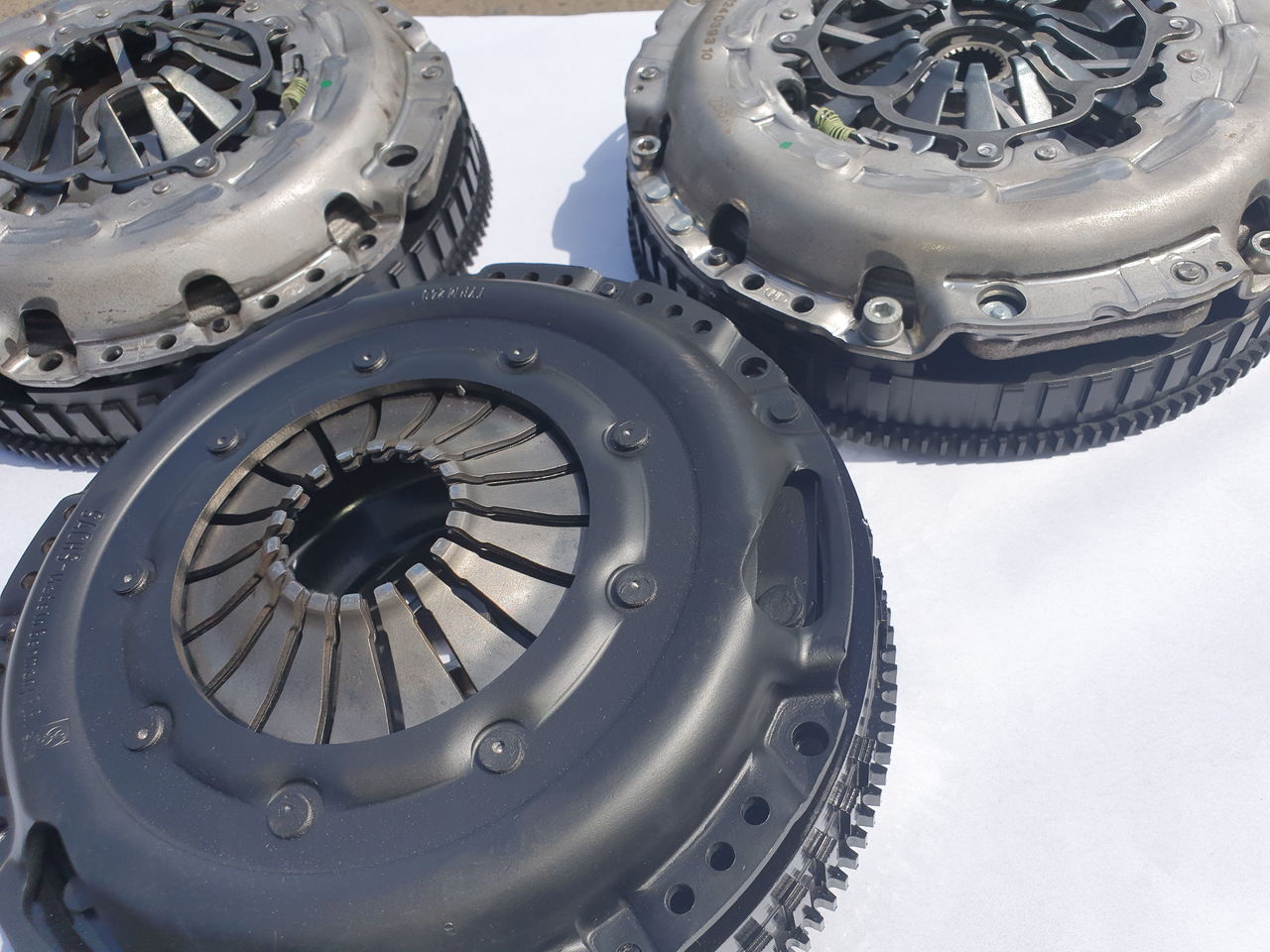

    Довелось проанализировать валео и якобы валео.
  14. Скиталец
    12 дек 2003
    3.482
    1000+nm
    Делать ребилды этого самого валео
    Так вот во первых.
    Они умудряются под одним и тем же номером на один и тот же мотор и машину корячить разные диафрагмы.
    Во вторых под видом валео делают все кому не лень.
    Куча китайского мусора под разными брендами и разными сказками по происхождению.
    В двух словах -ничего особенного в валео нет. Это просто альтернатива двухмассу, не более.
    По держаку в лучшем случае +10-20% относительно стока. И то если повезет.
    В большинстве случаев по прижиму даже хуже стока и работают исключительно за счет теплоотвода одномасса, чего нет в стоке на двухмассах.
    blackdiamond нравится это.

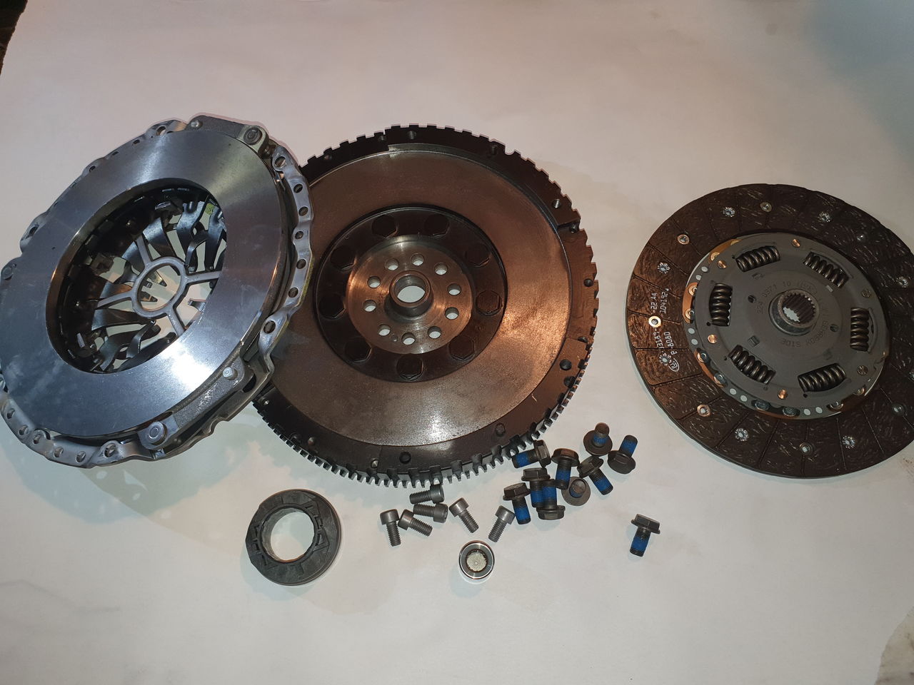

    Как можно отличить Валео от китайвалео?
    Пробуксовка получается из-за слабой корзины. Двигатель то шит на +40% от стока...
  16. Скиталец
    12 дек 2003
    3.482
    1000+nm
    #856 Скиталец, 13 апр 2020
    Без разборки и без измерительного инструмента никак.
    Пробуксовка из за корзины , не правильной корзины ( часто комплектуют вообще без понятия и понимания принципов работы или одну и ту же корзину на разные комплекты )и вполне возможно от не правильной полки момента для этой сцепы
