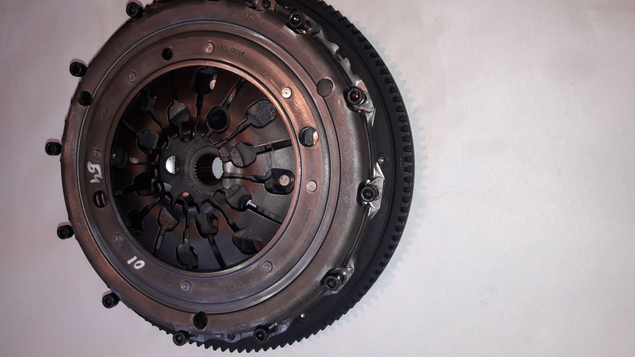

    Варианты на 2.7тт

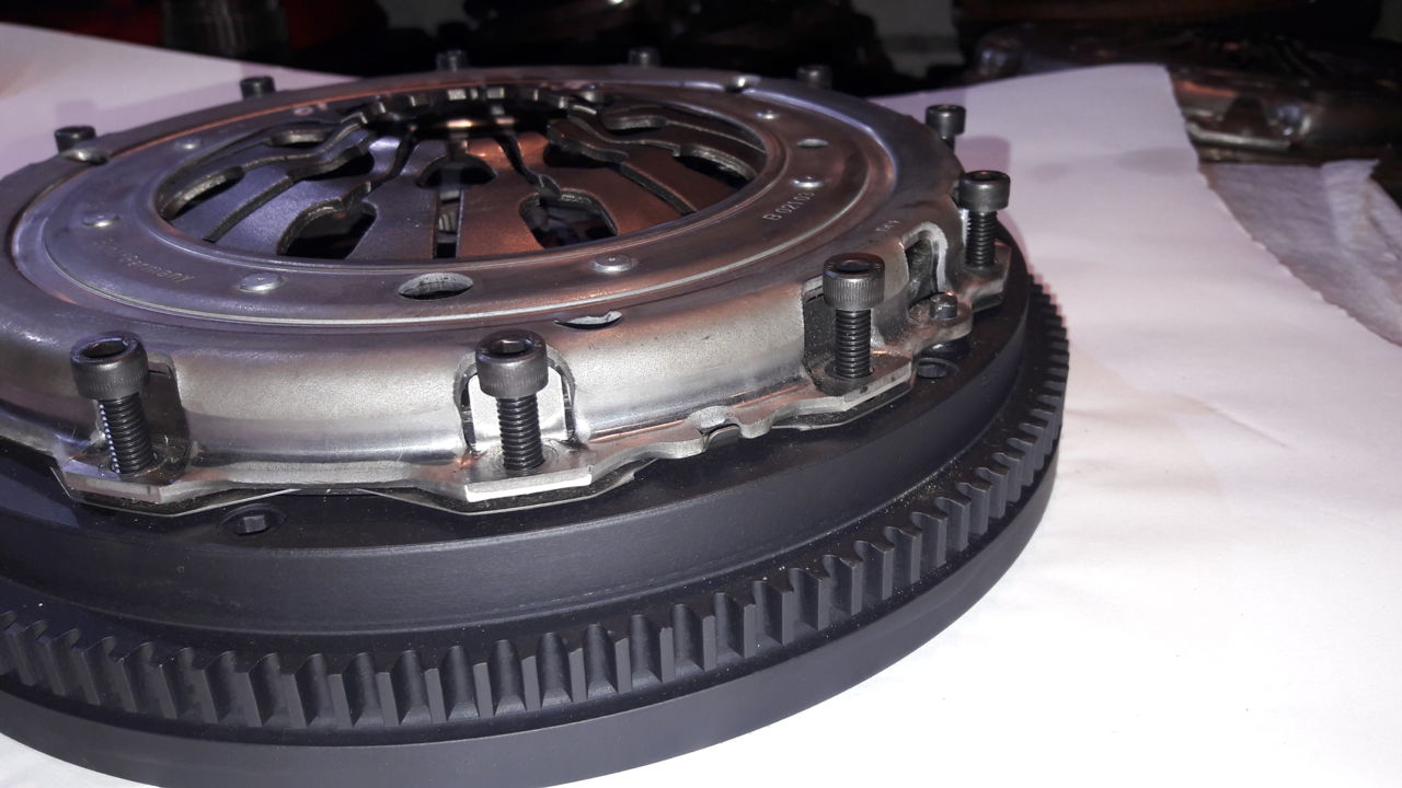

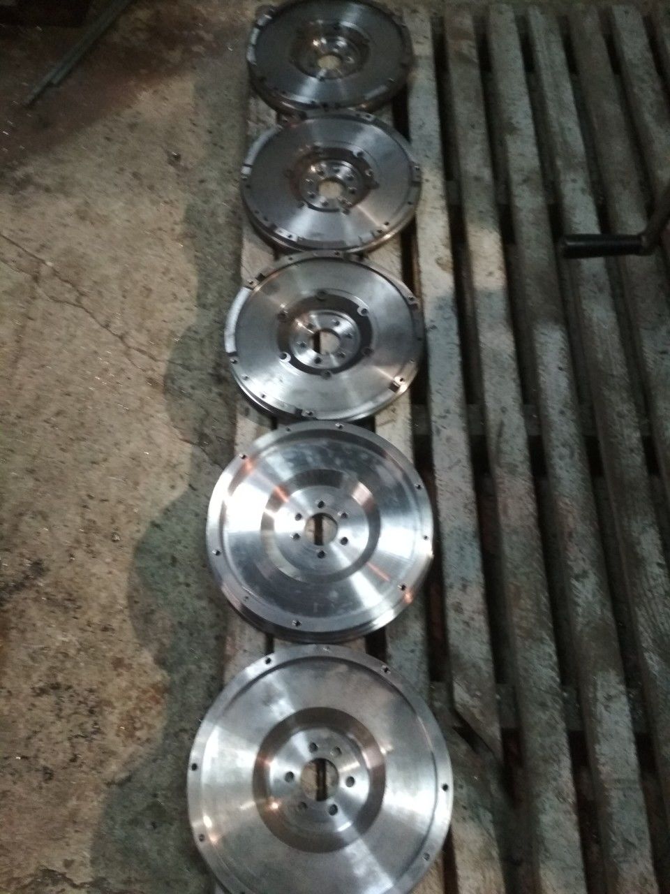

  3. Скиталец
    Скиталец Живу я здесь
    12 дек 2003
    3.482
    1000+nm

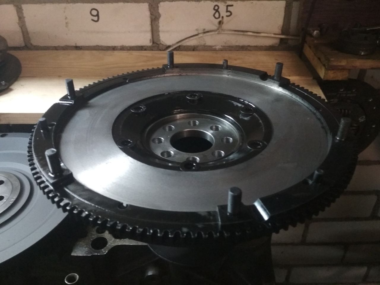

    Еще

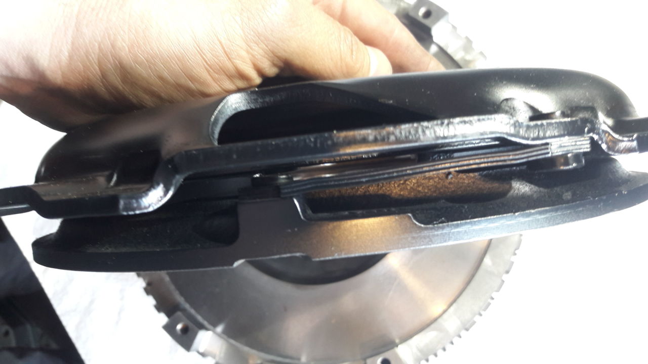

  5. Скиталец
    12 дек 2003
    3.482
    1000+nm
    #825 Скиталец, 15 май 2019

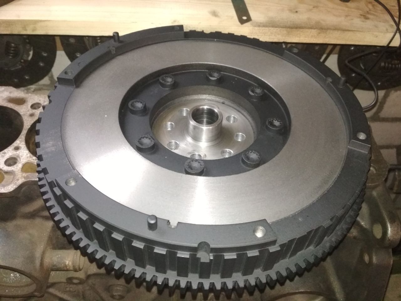

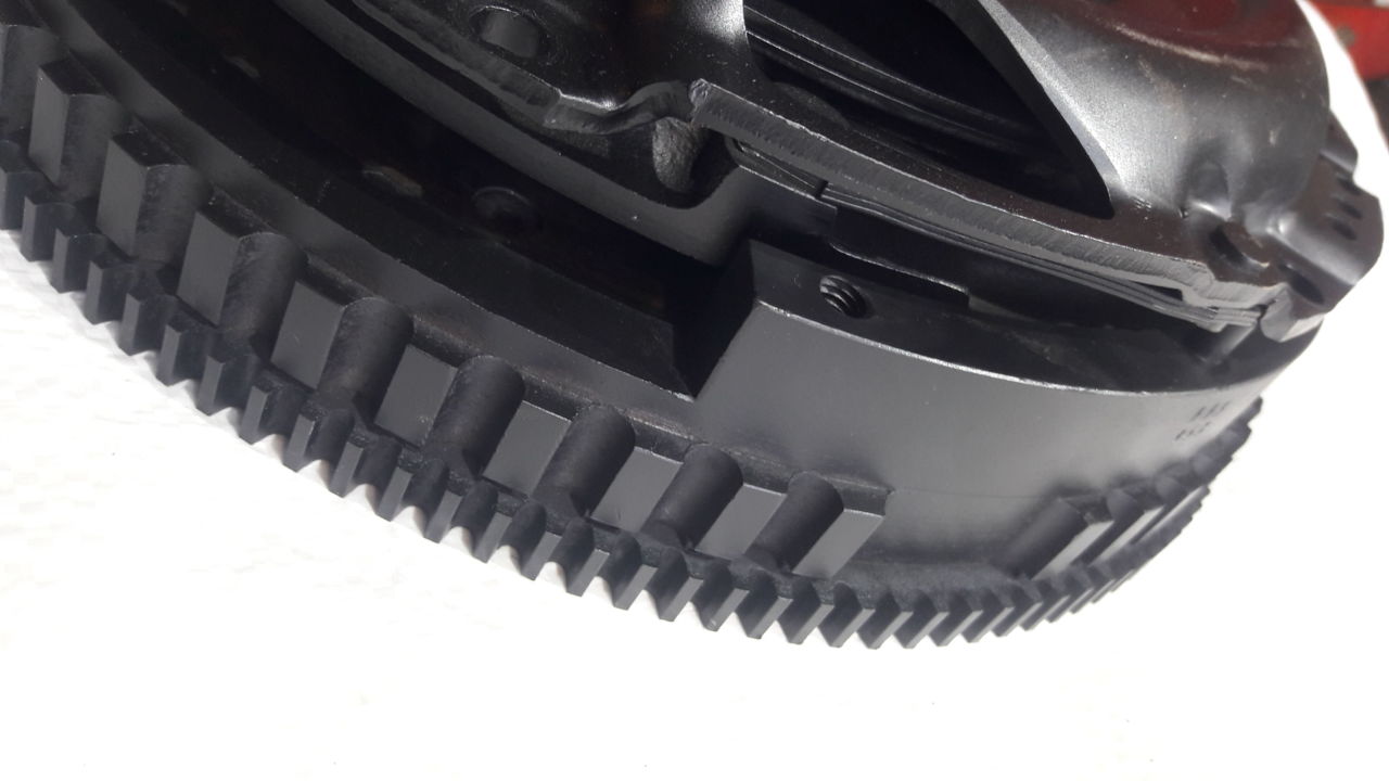

    Под жесткие не настроенные лаунчи.
    В ходу на 800+ нм на тяжелых кузовах

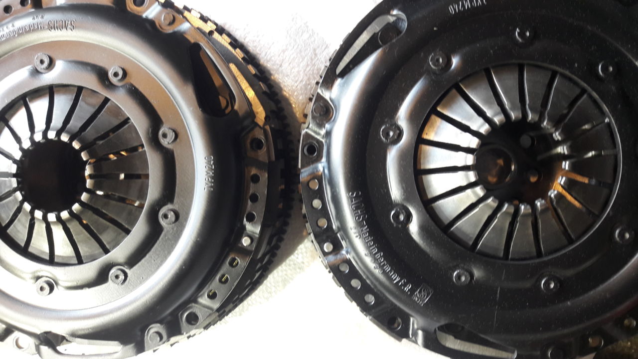

  6. Скиталец
    12 дек 2003
    3.482
    1000+nm

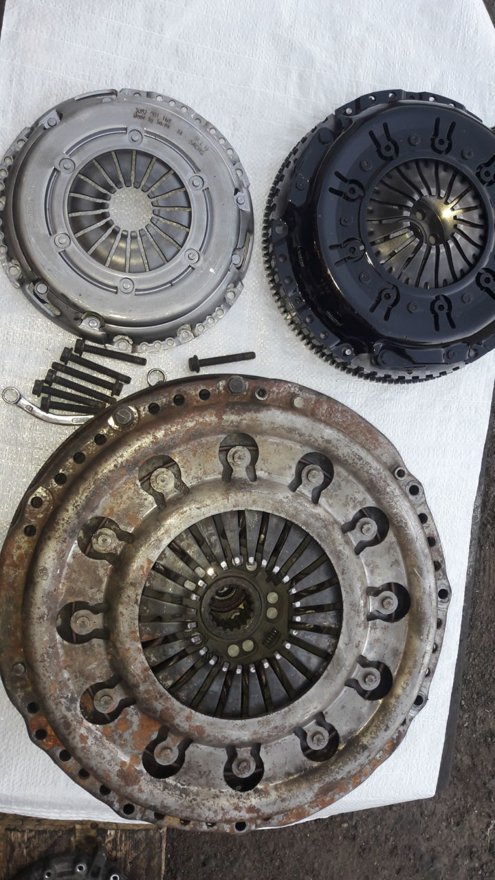

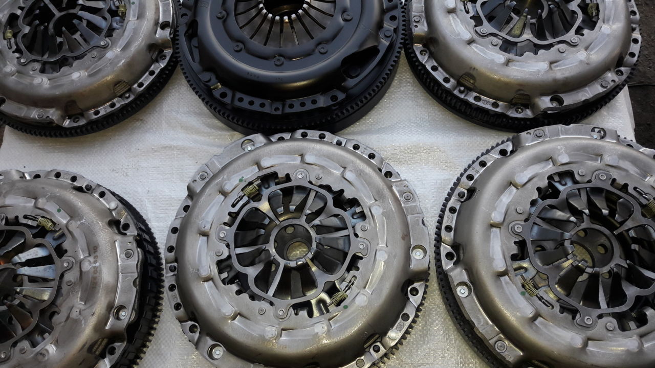

    Для тех кто еще мыслит барами в коллекторе и выбирает сцепу по лошадиным силам.
    Вверху сцепы на 180 и 700+hp.
    Внизу на 136л.с
    jessensk и Georg42 нравится это.

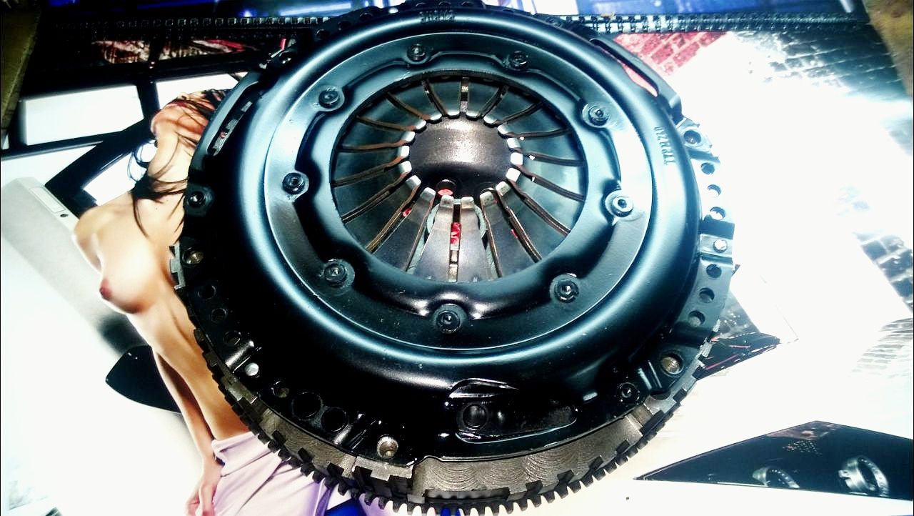

    Под BCY.
    800+.
    С возможностью лаунча и шифтката

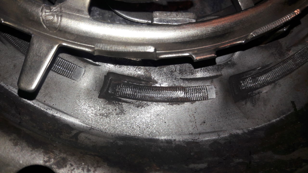

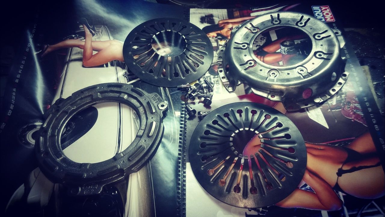

    Основная проблема rs4b7 сцепы. А так же ей подобных
  14. Creed
    8 июл 2008
    14.096
    80 1980
    В чем?
  15. Скиталец
    12 дек 2003
    3.482
    1000+nm
    От ударных нагрузок, а так же езды на полувыжатом , гидравлики с рестрикторами и желании на ней быстро переключаться , зализывает механизм фиксации компенсатора износа.
