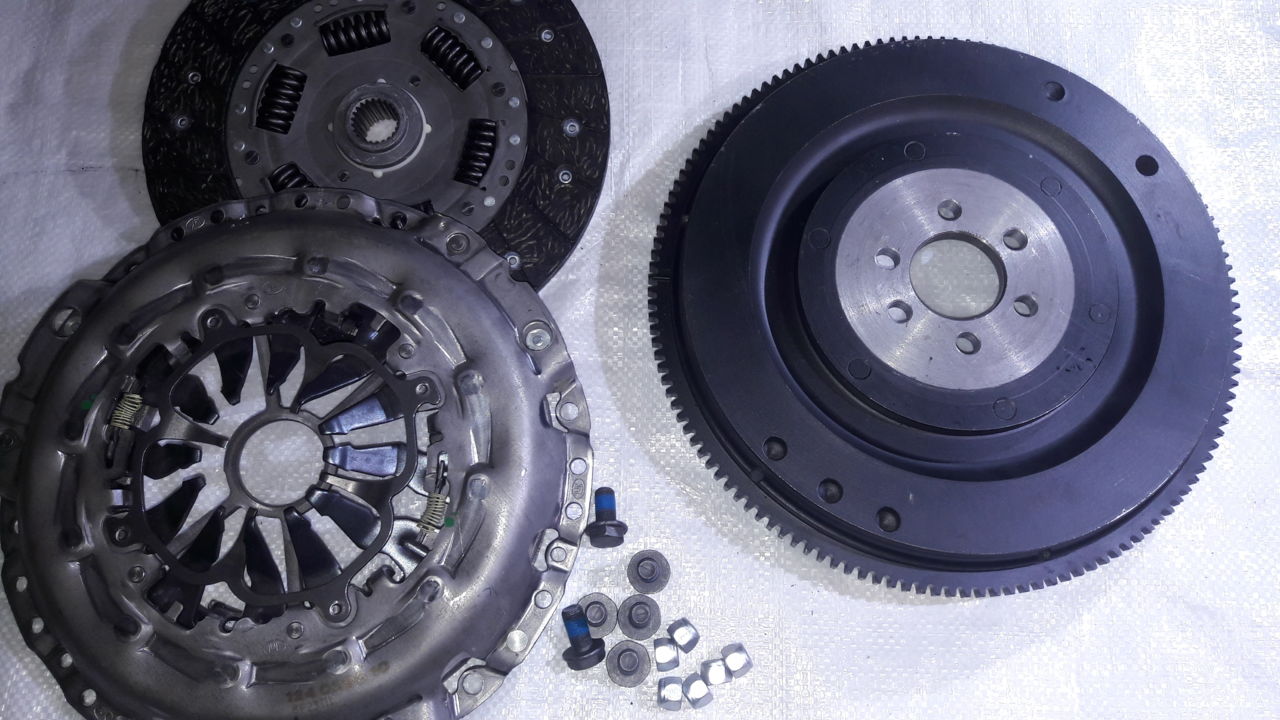

    А какой диск туда желателен с пружинами или без? маховик нужно точить в одну плоскость или должен быть переход ступенька под диск? дай пожалуйста дельный совет этой информации нигде нет....
  2. Скиталец
    Скиталец Живу я здесь
    12 дек 2003
    3.482
    1000+nm
    Диск можно любой. Соотвественно под каждый диск и каждую корзину свой оффсет и своя посадка
    Для того что бы не ухудшать теплоотвод от зеркала корзины правильнее протачивать маховик

    Как можно определить рабочий ход корзины на сколько она отодвигает зеркало и как правильно просчитать зазор при проточке маховика чтоб не прослабить и не загрубить? Такую информацию в нете не найду! Не поделишся? Нету только грамотной матчасти....
  4. Скиталец
    12 дек 2003
    3.482
    1000+nm
    У меня все это через стенд

    Есть ли вариант двойного\мягкого двойного сцепления под маховик S8 рестайл 8б. , машина а6 с5?
  10. Скиталец
    12 дек 2003
    3.482
    1000+nm
    #790 Скиталец, 30 сен 2018
    Есть. Двойные и тройные тилтоны и осгикены.есть своя конструкция. Есть сакс диски под них. Есть свой вариант с хабом.
    Но это никак не на сток s8 маховик.
    Если мотор дизельный или овощной бензиновый , то можно и на обычных дисках.
    Подробнее для чего?

    Для стартов резких в основном, сцепление рс4б5 их не держит, ну и просто ездить. Мотор можно сказать сток рс4 2.7
    рс4б7 сцепление тоже уверен будет слабое для этого.
    Маховик С8 просто есть уже, думал может есть какое-нибудь усиленное сцепление V8 на этот вариант?

    С одним диском проблема реализовать крутящий и заставить быстро ехать автомобиль, а с двумя заводскими дисками это вдвойне сложнее. Стандартные ряды не позволят.
    Про шифткат можно забыть.
    Коробка в разряд расходников.
    Время переключения с идеальными муфтами и синхронами в лучшем случае 0.6-0.7с на 6500. На 7000 уже не переключишься. Т.е. это не для быстрых авто.
    Если кому надо такое решение-без проблем. Даже минимизирую все эти моменты. Но чудес не будет.

    Просто ездить -рс4б7 сцепа.
    Если надо наваливать -есть бюджетные двойные диафрагмы. Жесткость пропорциональна держаку. На сегодня 5 вариантов жесткости.
    И еще один ньюанс , на рс4б5 с еще заводским мозгом не все так просто с 60-2.

    Не, с рс4б7 сцеплением уже есть опыт у знакомых, не держит оно а6, тяжелая она. Сейчас пока двухмассовый еще маховик стоит.
    Так на в8 маховик нет никаких 2х диафрагменных сцеп?
    Какие есть варианты с этими 2х диафрагменными сцеплениями и чугунным маховиком тяжелым, по весу как стоковый в8, легкие маховики не хотелось бы.

    Рс4б7 сцепа в ходу на передаче держит.
    Кривые , не настроенные и на публику лаунчи, не отстроенные шифткаты , дизельные перепады в кпп с бестолковым выходом полки крутящего -не держит.
    S8 и v8 маховики разные.
    И еще на рс4б5 если еще стоит сток мозг ,есть ньюансы с 60-2.
    Двухдиафрагменные есть разные варианты. От мягких овощных до жесткача.
    По весу все уже давно отработано. Для боевых проектов, для тюнинга, для городской езды и покатушек.

    Усиленный одномасс под 02b
    maximp нравится это.
  18. Скиталец
    12 дек 2003
    3.482
    1000+nm
    #798 Скиталец, 2 дек 2018
    Утяжеленный под 1.9тди на турбах 2260 и выше.
    Под 02м/02q
    С возможностью реализации старта со второй на хорошем зацепе
    В ходу 700+ нм на легких VAG платформах
    Несколько 11 в FWD классе секундных 1.9тди на квотере уже катает.

    Коля, диск сцепления Т4 2,5ТДИ (240мм 23 зуба) нормально наденется на первичный вал 01Е коробки?
  20. Скиталец
    12 дек 2003
    3.482
    1000+nm
    #800 Скиталец, 2 дек 2018
    Да.
    Главное что бы внутренний шлиц был 21.8.х24.3-23N. И на 01е можно одеть все что угодно))
