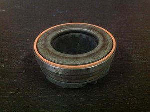

    подшипник. большой радиальный.
    034105276B
    малый игольчатый.
    034105313A

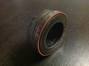

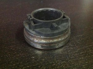

    Здравствуйте Николай!
    Как вы смотрите на установку вот такого подшипника от эс8 на наше с вами сцепление?
    В том году когда снимал коробку в пластиковом выжимном заметил углубление, канавку от лепестков, мне это очень не понравилось( ImageUploadedByTapatalk1360707422.917591.jpg ImageUploadedByTapatalk1360707431.319076.jpg ImageUploadedByTapatalk1360707440.458010.jpg

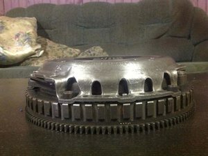

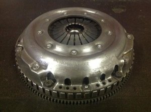

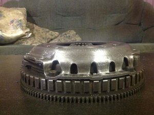

    И кстати прикрутил корзину к маховику с диском и во что увидел: опыта у меня в этом вопросе мало, но меня смутило, что лепестки ушли внутрь корзины и даже не на сколько не торчат из нее!!!( подшипник дотянется до них?) ImageUploadedByTapatalk1360707679.906260.jpg ImageUploadedByTapatalk1360707688.442870.jpg ImageUploadedByTapatalk1360707708.476591.jpg

    Канавка в пластике с завода идет, это своего рода направляющая.
  10. V8-biturbo
    V8-biturbo Завсегдатай
    7 ноя 2007
    587
    RS6 Schaltgetriebe
    Это обычный выжимной, только от "Valeo"... На "Sachs" - "пластик"...
    "Канава" будет всегда. Если на корзине диафрагма "двойная", то ставить только Valeo...

    На новом подшипнике ни чего подобного нет.
    Ерунду не пиши про направляющую ему там все равно деваться не куда он же на валу)))

    на однолепестковом , из которого сделана эта корзина, лепестки так же уходят вниз. на двухлепестковой в собранном состоянии торчат больше на 3мм из за большей жесткости.
    если есть какие то опасения, можно поискать повыше выжимной подшипник.
    по поводу заклепок- они большего диаметра , на резьбе и расклепаны.

    а по поводу опасений- корзина собрана по подобию spec5+ . по металлу , толщинам зеркала, тангенциальных пластин, выштамповки корпуса все полностью идентично. у меня мощнее заклепки и не покрашено в гламурный синий цвет.
    из различий в спеке в комплекте идет спеченная специфическая керамика, на подобии тормозных колодок. а в этом толстый диск от вэ8 сцепы. разница в толщинах самого диска.
    и 10мм у нового вэ8 диска.
    хотя при замере штангелем нового спековского там было 8.5мм а не 9.315мм

    СКФ выжимной тоже с металлической площадкой.
