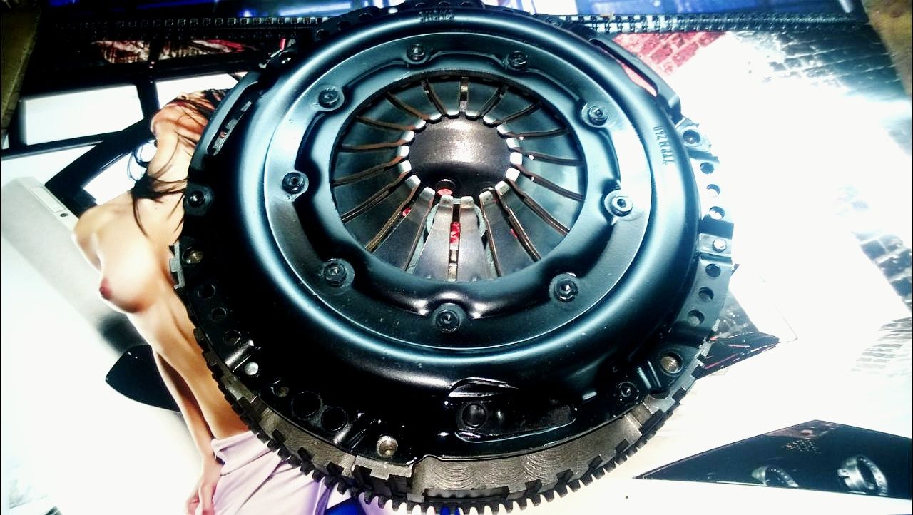

    Для повседневнойезды комплектую рс4б7 диском. Они есть и будут.
    Для шифтката бездемпфером от s4/s6 2.2t.
    Для тех , кому надо выпрыгнуть из 2 секунд на лаунче -трех или четырех лепестковая керамика. Не шести.
    По жесткости педали -многое зависит от гидравлики, педалей (в разныхкузовах они разные по плечу) и от того как человек себя поддерживает в физической форме. Если запустил и тяжело выжать к примеру собственный вес, то будет жестковато, не зависимо от педалей.

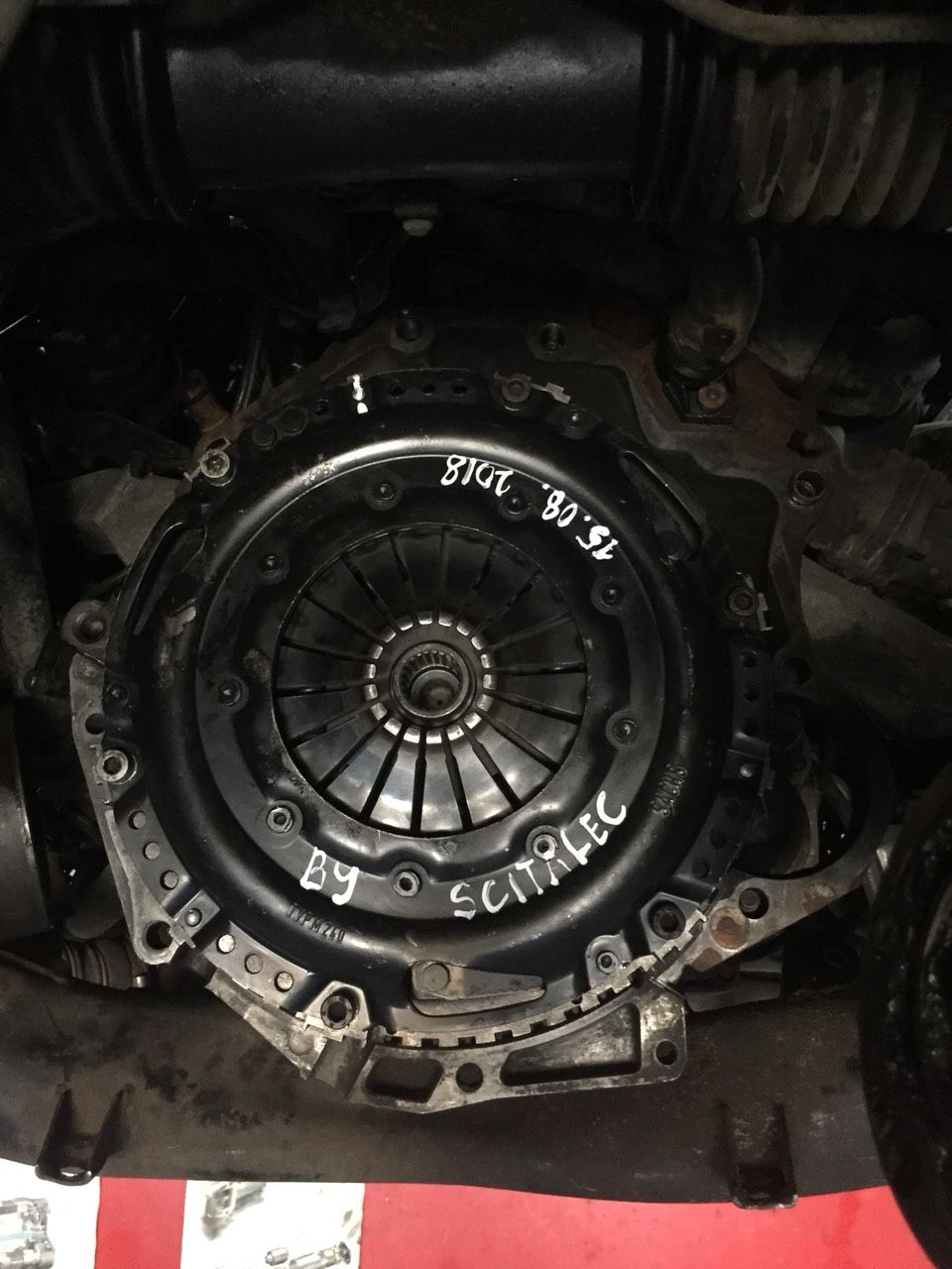

    Здравствуй. Вопрос такого рода у меня ауди кватро А4 Б5 1.8т МКПП 5ти ступка 01А 2000г возможна ли установка 240мм сцепы одномассового маховика с ауди 80 с корзиной от ауди 2.2Т 240мм только что бы маховик не облегчать а просто просверлить отверстия и отбалансировать. Встанет ли мне эта сцепа и какая цена вопроса? Не будет ли цеплять за колокол?
  18. Скиталец
    Скиталец Живу я здесь
    12 дек 2003
    3.482
    1000+nm
    Доброго!
    Только корзина нужна не с s4/s6 c4 , а с а200 20v и s2 3b мотор.
  19. Kugat
    Kugat Новичок
    30 авг 2018
    17
    Белгородская обл.
    А чем отличаются эти корзины?
  20. Скиталец
    12 дек 2003
    3.482
    1000+nm
    Высотой, прижимом и заркалами
