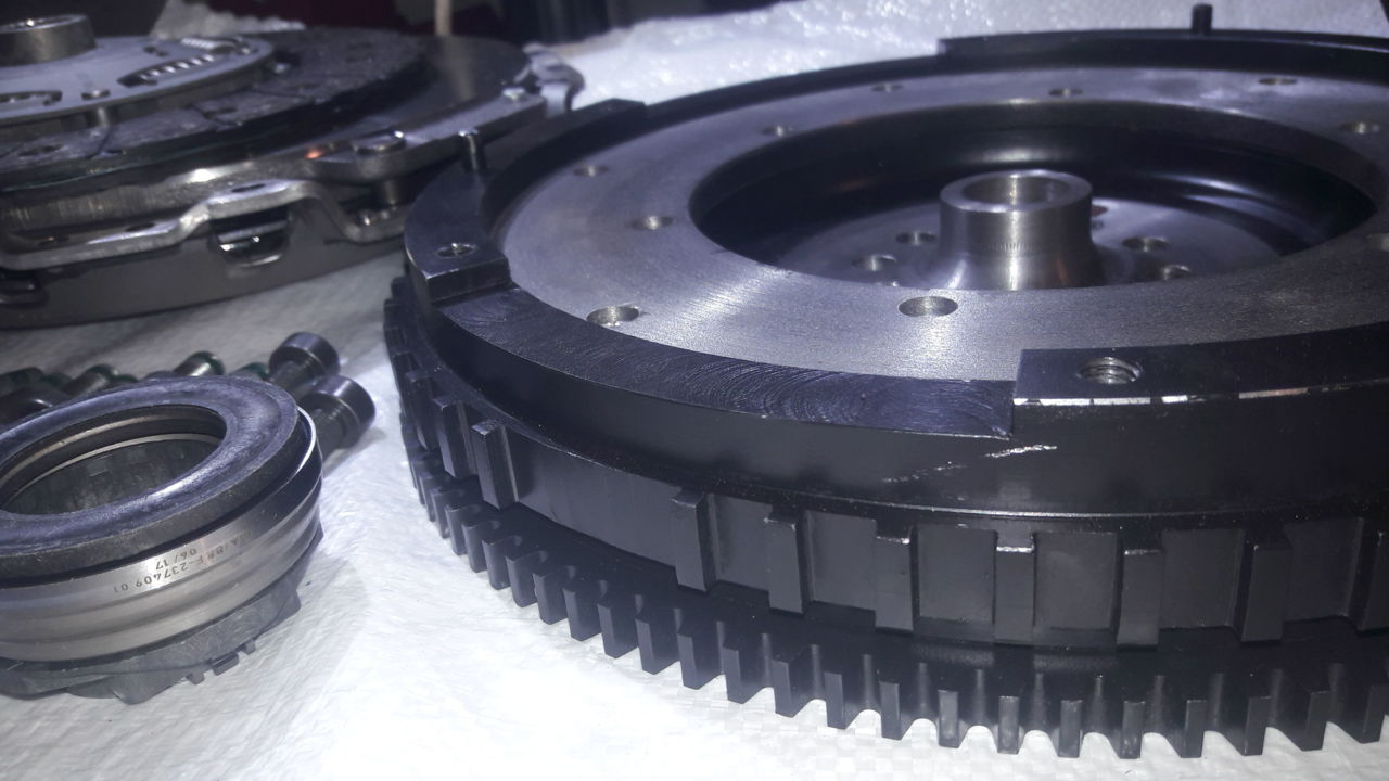

    Разборное?

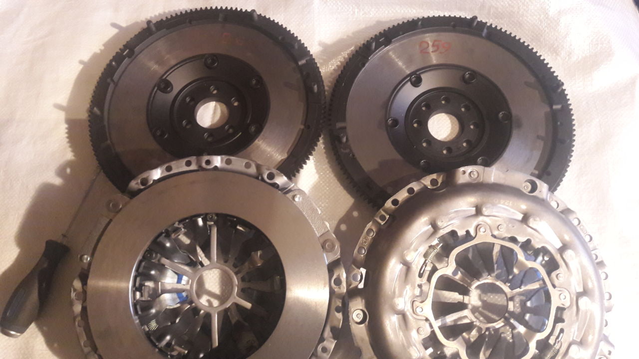

    1000+nm
    1.8т -2.0tsi
    Tfsi.
    650+нм
    Под трансмиссии 02м и им подобные.
    Новая конструкция
    StylerNN нравится это.

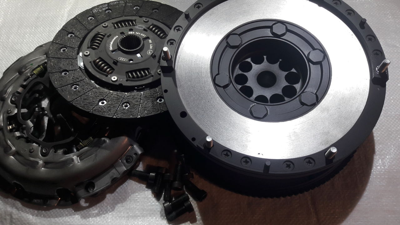

    #744 Скиталец, 6 июл 2018
    2,7/3.0TDI
    А4B7, A6C6, второй аллроад
