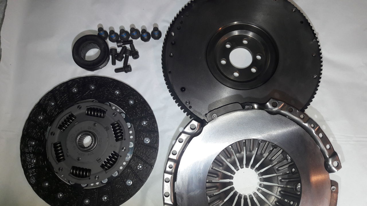

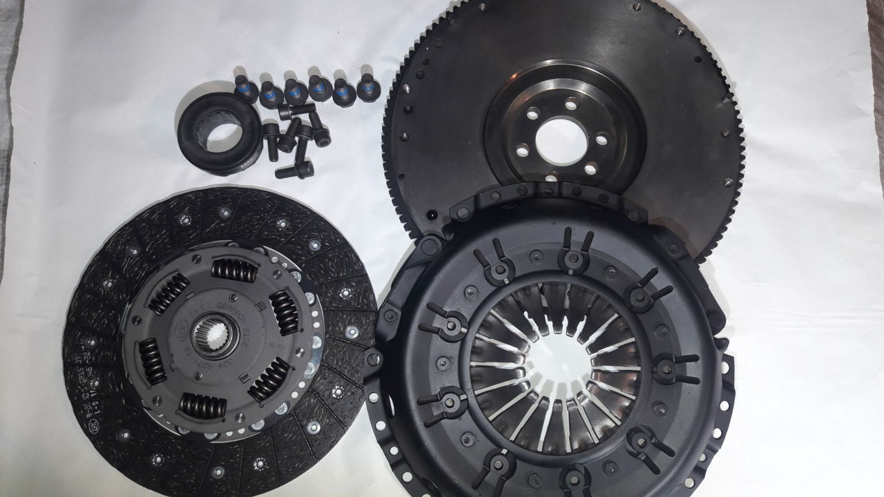

  5. Garageav
    Garageav Новичок
    25 янв 2018
    9
    Беларусь

    Скиталец, привет,
    Видел отзывы на драйве, решил написать
    Взвешиваю обновить сцепление на Seat Leon Cupra 2.0 TFSI , коробка родная 6пка MQ2/02Q, сейчас машина в легком тюнинге ~380лс, В обозримом будущем возможно поднимусь до 600 нм (сил под 500 с кранка). Машина больше дейли (!)и иногда покатушки (кольцо/ролы, не ланчую fwd). Скоро открываю коробку на установку блоки.
    Что есть посоветовать по сцеплению:
    Сингл / дуал / вес маховика / вес общий / комфорт /звуки / трясучка / выжимка относительно стока, органика и т.д.
    заранее спасиб, можно в личку вместе с ценами.
  12. Скиталец
    Скиталец Живу я здесь
    12 дек 2003
    3.482
    1000+nm
    #712 Скиталец, 25 фев 2018
    Доброго!
    По сцепе на эту платформу. Есть вариант комфортного на самой мощной X-tend и одномассе. В ходу все будет держать. На кривые и не настроенные лаунчи гарантию не дам.
    Для отжигов всегда и везде -жесткое двухдиафрагменное. Можно комплектовать как органикой так и керамикой.
    По дребезгу/дерганию. На подготовленном , вывешенном, пролитом , продутом и прошитом поцилиндрово моторе ничего не дребезжит и ничего не дергается. И уж тем более если в коробке нужные преднатяги.
    Даже на очень легких комплектах.
    Если этого нет-тяжелый маховик в помощь, но про респонс можно забыть.
