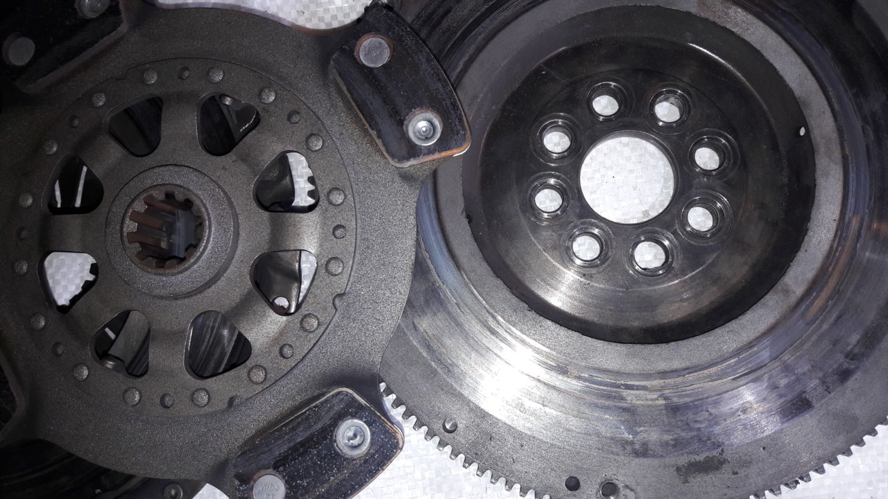

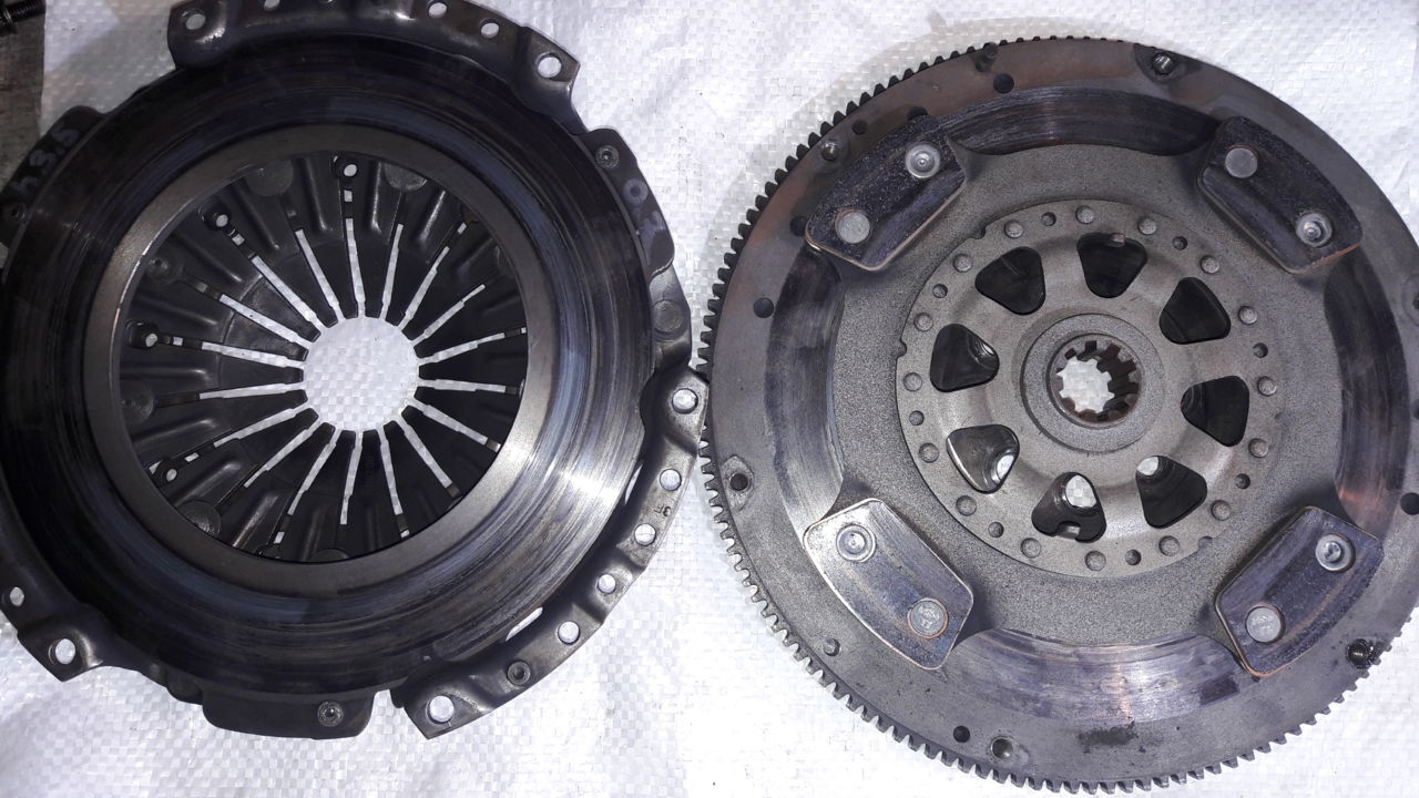

  13. Скиталец
    Скиталец Живу я здесь
    12 дек 2003
    3.482
    1000+nm
    #693 Скиталец, 22 янв 2018
    На профилактике после дрифтовогo сезона.
  14. Скиталец
    12 дек 2003
    3.482
    1000+nm
    #694 Скиталец, 22 янв 2018
    Тренировки, этапы, тренировки
    Наваливали на машине не плохо. Мотор 6цилиндров 24v .e85
    700+нм.
    Делал на их команду несколько комплектов плюс запасной что бы брали на этапы.
    Не пригодился ни одной машине ни на одном этапе.
    Межсезонье. Пока готовятся новые конфиги будет сделана профилактика. Плоскости, диск, прижимы/отжимы, баланс.
    Хотя человек просто перестраховывается. По прижиму еще походило бы сезон. По плоскостям -против температуры ничего не устоит. Но в данном случае плоскости для города более менее, для спорта желательно сделать.
