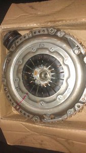

    получил от Николая комплект сцепы для своего пенсионера и вот наконец таки его поставил - сегодня забрал авто из техцентра. с установкой данного комплекта есть ряд нюансов, а так как (как выяснилось) в Москве не много людей, которые разбираются в квалифицированной замене/ремонте сцепления на V-образные моторы, возможны проблемы по установке. у меня так и получилось, но к счастью при помощи телефонной консультации Николая все решилось положительно. по ощущениям: сцепа брутальнее чем сток, педаль жестче, хватает тоже жестче. пока особе не отжаривал...еще заметил, что коробка стала шумно работать на 3-ей передаче при оборотах от 1500 до 2000. пока все что могу сказать.

    Если маховик не обтачивать, то частота вибрации сместится ниже и может вообще уйти из зоны работы двигателя именно на этой передаче и под этой нагрузкой.. но тогда потеряется респонс двигателя.
    П.с подшипник первичного вала не забыли поставить.?.

    мастера сказали, что подшипник стоял уже на маховике.
    то есть вибрация и как следствие повышенный шум на 3-ей передаче - это нормально ???

    Такая сцепа серийно ставилась с одномассовыми маховиками. Те же s8 , но там вибрации не наблюдается.
    Вариантов несколько-либо вэ8 и r5 настолько отбалансированы по сравнению с вэ6, что там это не проявляется. Хотя какая балансировка может быть у 5цилиндров...?
    Вес- там в районе 9 кг. По заводу есть маховики в 7 кг. Рерль катал на маховике меньше 2 кг. А на лт встречал и 20кг маховики.
    Коробка-уже подает симптомы износа. За компанию с каким нибудь из 10шрусов.

    про s8 все возможно, так как это серийный вариант, а в нашем случае это далеко от заводских стандартов. мне кажется дело в том, что двухмассовый маховик позволяет демпфировать вибрации от мотора на невысоких оборотах, а с одномассовым этого нет. я привык по пробкам тошнить на 2-ой, 3-ей передаче на оборотах близким к холостым, с новым сцеплением это некомфортно (возможно и неправильно). еще нужно учесть разницу в весе - новое сцепление легче.

    Так для этого и ставится двухмассовый маховик. К примеру у большинства четырехцилиндровых моторов частота вибрации двигателя на одномассовом маховике около 1300оборотов. Двухмассовым ее понижают ниже холостых.
    Всю прелесть легкого маховика прочувствуешь летом. На оборотах выше 6-7000.
