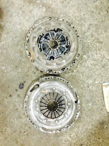

    Есть проблема. После 6000 км на следующем комплекте
    https://jhmotorsports.com/shop/cata...bo-for-b7-rs4-p-1695.html?cPath=21_56_310_311
    возникла проблема, машина долго стояла, всю зиму. И началось, очень похоже что не доконца размыкается сцепление. По ходу педали сцепления - схватывает в самом начале, почти на полностью выжатой педали. Оба гидравлических цилиндра поменали, всё прокачали, воздуха нету. Как добавить немного выжима?
    На заведённом двигателе и выжатой педали сцепления не могу включить некоторые передачи, остальные туго включаются.
    Есть идея снять тот гидравличевкий цилиндр что на коробке, пересобрать с регульровочной гайкой от жигуля и тупо одлинить штырь на этом цилиндре, причём без снятия коробки это можно делать. Или у Audi как-то это регулируется проще?

    Всё тайное стало явным, настал конец сцеплению от JHM. Будем пробовать ставить оригинальную корзину и оригинальный диск. Надеюсь что алюминиевый маховик всё ещё цел и ремкомплект ему не понадобится.

    У меня похожая история с jhm, правда проехала под 25 тыс. км, но итог один) Николай, проверь личку, написал тебе сообщение.

    всё не так плохо, затолкал в этот кит обычный органический диск от sachs и счастье, мягко и издевательства держит
