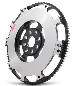

    Clutch masters, кстати, а какой вес маховика?

    На данный момент в двухдисковой конструкции меня смущает несколько моментов.
    1. Если мотор крутится - ускоренный износ синхронов.
    2. Большая высота конструкции, хотя если ограничиваться 700-800л.с , то можно и не выходить за разумные габариты.
    3. Дребезг центральной пластины и короткая шлицевая на валу для стоковых дисков. Хотя если собирать все на центральной втулке, то этот вопрос решаем. Но это без электроэррозионного оборудования никак.
    4. Как компенисировать двойной износ двух дисков по толщине. Х-tend хороший требует большого бурта.
    Что опять же увеличивет высоту.
    Пока как то так. Но процесс идет;)
