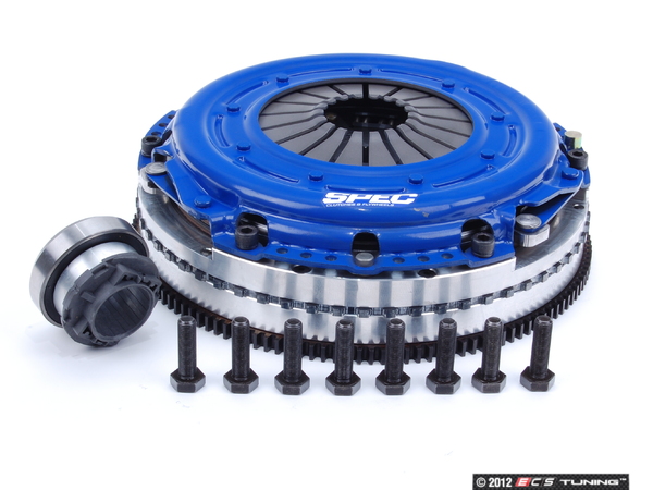

  13. RS
    RS Завсегдатай
    29 май 2010
    680
    RS6 2003
    в спек 3+ сток корзина синим цветом просто покрашена нам такой комплект пришёл диск медный говорят хорошо держит ещё не пробовали по любому корзину на RS6 надо с двумя диафрагмами ставить а то держать не будет я проверял уже это
  14. 928
    928 Участник форума
    13 мар 2010
    145
    RS6 "носорог - 2"
    Мне сложно аргументированно спорить, потому что мой комплект еще в пути, НО:
    1) Это не выглядит стоковой корзиной.
    2) Затюненые RS6 на сток турбах замечательно на таком сетапе ездят по штатам.
    Получу, соберу - расскажу.
    Исключительно в качестве предположения - если пришла перекрашенная сток корзина, то подозреваю просто подделку.
    Я заказал напрямую у производителя, так что вариант с подделкой практически исключен - посмотрим, что приедет.

  17. RS
    RS Завсегдатай
    29 май 2010
    680
    RS6 2003
    подшипник выжимной мощный отдельно интересно можно его купить
  18. RS
    RS Завсегдатай
    29 май 2010
    680
    RS6 2003
    тоже заказывали от производителя они прислали не то что надо потом за наш счёт ещё раз пересылали узнай сколько диск отдельно стоит на твои комплект с доставкой

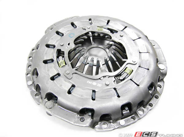

  20. 928
    928 Участник форума
    13 мар 2010
    145
    RS6 "носорог - 2"
    #420 928, 21 фев 2014
    Николай, та, что справа - выглядит очень похоже. Она идет стоком на что-то?
    Сток S4/RS4 2.7 вроде должны быть с механизмом авторегулировки и выглядеть вот так: http://c1552172.cdn.cloudfiles.rackspacecloud.com/20562_x600.jpg
    Насчет выжимника - он вроде отдельно не продается, и при этом есть несколько напрягающих негативных отзывов. Посмотрим, надеюсь проблему устранили.
    В целом я не сомневаюсь, что можно сделать лучше и дешевле, но у меня не было ни малейшего желания по крупицам собирать информацию и что-то самостоятельно пробовать - посему заказал проверенное решение, хотя возможно и не идеальное.
