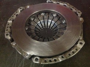

    Брал такую, посмотрел, повертел в руках и отдал, слабенькая корзинка разве только грибы собирать...

    он из двух таких делает одну уже узнавал поэтому и спрашиваю где найти такие две по выгодной цене

    Вот он мне делал тоже из двух:

    Ну если идёт речь о переделке, тогда другое дело, насчёт выгодной цены это сложно, это продукт бренда Sachs Performance у него очень высокая цена.
    Я лично поступил по другому: нашёл стандартное новое сцепление для RS4 (600нм) по цене в 2.5раза меньше чем S.P. и гораздо более мощное и адаптировал под него маховик, дешиво и сердито:thumbup:

    у меня сейчас на подобие такой же стоит сам делал правда не с первого раза получилось лучше бы у скитальца заказал сразу. ты на каком диске гоняешь
