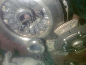

    не понятно почему разломался

    Корзина два лепестка, не совсем понятно что разломало выжимной?

    при отпущенной педали сцепления выжимной точно не касался лепестков давил на лепестки? В противном случае тупо от перегрева.

    вилка не зажата это точно а так в рабочем пружина же стоит она всегда на вилку давит как я понял

    правельно понял, у ауди выжимной всегда крутится,

    собрал сегодня с новым выжимным и появилась другая проблема поставил диск сцепления сток V8 вместо керамики не хватает выжима теперь диск зажало

    такое бывает с новыми дисками, попробуй акуратно прикатать его.

    не получается сильно зажат точить маховик наверно надо

    Глеб, с подшипниками такое бывает...
    Наша керамика тоньше на 0,6-0,7 чем органика и не смотря на сильную корзину, ты спалишь органику уже на 0,8 избытка...
    Я тебе говорил, что нужно всегда, перед сборкой, проверять на прессе отжим (диаметр демпферного узла на органике меньше и выше чем на керамике, может тупо нижняя диафрагма упираться).
    Маховик не трогай. Если и точить, то слегка макс. на 0,1 и остаток только с зеркала корзины.

    на ошибках учатся теперь всегда буду на прессе отжимать перед сборкой

    согласен, неправильно выразился - касаться без нагрузки это одно, а быть под давлением это другое . имел ввиду, чтоб вилку не зажало между цилиндром и корзиной. Такое бывает если ставить КПП на сцепление без проставки например, там где она нужна.

    сегодня продавил сцепление прессом диск не отходил поставил шайбы под корзину сначала 1мм мало потом 1.4мм начал легко крутиться теперь думаю протачивать корзину или маховик или просто пластинки изготовить под корзину ставил кто ни будь пластины интересно или нет

    Пластины это колхоз, протачивание корзины тоже,
    надо проточить маховик и отбалансировать всё до грамма.

    как аккуратно притереть его немного ведёт сцепу скорости трудно включаются боюсь за синхроны

    воткнуть передачу, и немного "пожечь" сцепу, трогаться с недоконца отпущенной педалью

    сейчас только разобрался с проблемой не хватало хода главного цилиндра увеличил ход всё теперь супер мне очень нравится как едет очень комфортно
