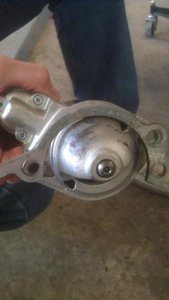

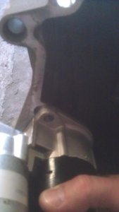

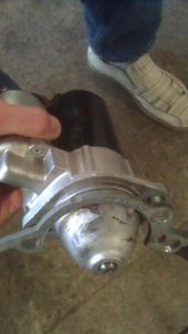

    стартер не лезет, сука..
  15. Goshish
    Goshish Участник форума
    19 дек 2004
    374
    Латвия
    E-tron ; Q3

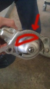

    Вот такая хрень!
    Если отрезать то, что мешает запихать его в коробку?
  16. Goshish
    19 дек 2004
    374
    Латвия
    E-tron ; Q3
    Как-то вот так надо резать половину колпака, тогда влезет..
    Николай, отзовись!
  17. Скиталец
    Скиталец Живу я здесь
    12 дек 2003
    3.482
    1000+nm
    Я бы уже давно отрезал, если нельзя переставить бендикс

    Со стартером разобрался.
    Оказывается не все стартеры одинаково полезны.
    Подходит только 053911023A (ну или афтермаркет какой-нить, но не lauber, который взял я)
    Всё встало, всё завелось но появилась проблема:
    При оборотах 4000 и больше (иногда с 3500) слышен отчётливый механический скрежет. такой шелестящий, звонкий шум. Даже не знаю как описать. При выжиме сцепления - пропадает и всё тихо. Отпускаем сцепу опять шумит. Сбрасываем обороты ниже 4000-3500 - не шумит
    Куда копать?:cry:
