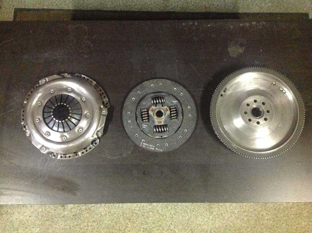

    По просьбам трудящихся.
  7. Goshish
    Goshish Участник форума
    19 дек 2004
    374
    Латвия
    E-tron ; Q3
    Это для кого такая красота?

    Это автор как раз и предлогает!))К слову забрал сеня комплект своей сцепы от СКИТАЛЬЦА.Как поставлю отпишусь

    Это ж прям праздник какой-то! :beer:
    Неужели на 2,0 тфси ква?
    Тогда вопрос к Скитальцу:
    На сколько примерно сильнее стока и как встаёт?
    Выкидываем сток, прикручиваем то, что на картинке и едем?
    Никаких доработок напильником?

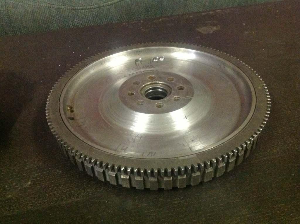

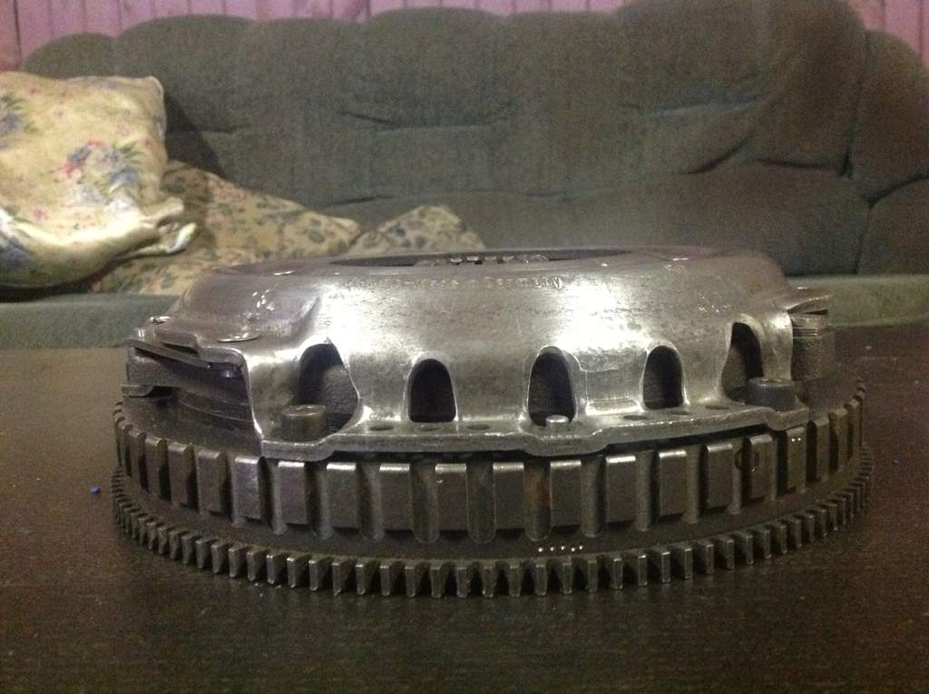

    Вопрос к Николаю на моем комплекте болты маховика пилить надо?
    Вот оно:[​IMG][​IMG][​IMG]
  20. Скиталец
    Скиталец Живу я здесь
    12 дек 2003
    3.482
    1000+nm
    Надо просто короткие болты.
    И обязательно на клей.
