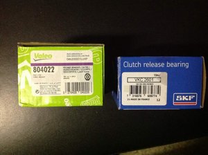

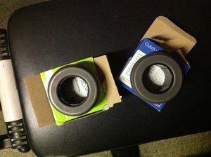

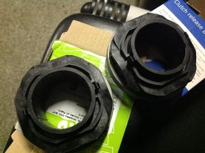

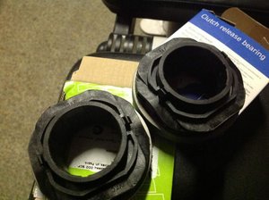

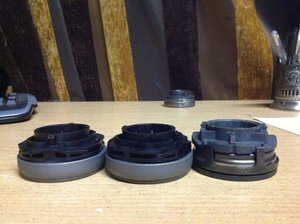

    Мои наблюдения, решил провести эксперимент и заказать еще помимо сакса два подшипника, для установки лучшего, а именно скф(350руб.) и валео(1050руб.)
    Смотрите что и как пришло, да и эти подшипники на 1,5мм пониже сакса видимо в силу того, что со временем на пластиковой обойме появится канавка, и они сровняются в своих размерах, или могу ошибаться...

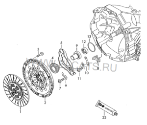

    вот, что в моей коробке еще из этих позиций надо будет менять????
