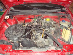

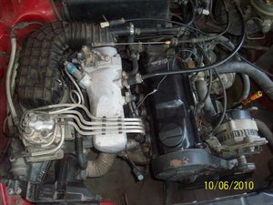

  15. питерский
    питерский Bad e-mail
    24 май 2010
    11
    А3 1.8 87
    #115 питерский, 10 июн 2010
    мотор sf 1.8 что это за впрыск,РУДа и блока стабХХ нет,в конце концов я понял это.Много читал щас вопросов и ответов,так и не въехал какой впрыск,а прабла такая-же,и куда копать не вижу.бывает как-будто работает 1 цилиндр,может на форсунках кольца уплотнительные поменять,через них может подсос быть.ПОМОГИ
      126,1 КБ
      441
  16. Данис DZ
    Данис DZ Bad e-mail
    15 апр 2009
    478
    Audi 80/B3 DZ 88 г.
    #116 Данис DZ, 11 июн 2010
    Вообще-то SF - это карбюраторный двигатель. На фото у тебя JN. РУДа и системы стабилизации ХХ у тебя быть не должно, можешь не искать. Вообще, тема про К-Джетроники и РУДы тебя не касается. Твой удел - КЕ-Джетроники.
    Откуды ты вообще взял буквы SF? Так в документах написано или кто подсказал?
    На первой странице этого раздела есть прекрасная тема о JN:
    http://www.audi-club.ru/forum/showthread.php?t=157084
    Но читать ее тебя стоит только в том случае, если прведенное тобой фото именно твоего двигателя, а не "очень похожего внешне".

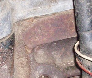

  17. питерский
    24 май 2010
    11
    А3 1.8 87
    на блоке чугунном видно чётко, что это SF,какой это впрыск?

  18. Данис DZ
    Данис DZ Bad e-mail
    15 апр 2009
    478
    Audi 80/B3 DZ 88 г.
    Немного не так. На чугунном блоке точно видно какой был установлен впрыск на заводе. Видно предыдущий хозяин сделал апгрейд, и теперь буквы на движке и реальный впрыск не соответствуют друг другу.

  19. питерский
    24 май 2010
    11
    А3 1.8 87
    #119 питерский, 11 июн 2010
    так с чего мне начинать чтобы выровнять ХХ,куда рыть,может это уплотнители форсунок,или всё-таки(склонен думать електрика).Ну пож подскажи,а то 2года праблов не было,а тут...,свечи,фильтры новые
  20. Данис
    Данис Новичок
    21 окт 2008
    1
    Ауди 80 DZ
    Фигассе! Ты два года не знал какой у тебя впрыск? Значит тебе повезло, раз не разу не сталкивался.
    Во первых перейди в правильную тему "JN". Там есть понимающие люди и ты наверняка найдешь ответы на свои вопросы. Если продолжать общаться здесь, то посты удалят (и правильно сделают), так как совсем не по теме.
    Постарайся максимально подробно описать симптомы: что ты подразумеваешь под нестабильным ХХ? Когда это проявляется: на холодную, на горячую? Появились ли вместе с этим какие-то еще неполадки?
    Не поленись, прочти тему. Там, конечно много страниц, но стоит хоть немного представлять о двигателе.
    Лично мое мнение: для начала тебе надо проверить ВВ часть (свечи, провода, бегунок, крышку трамблера) и искать неучтенный воздух.
