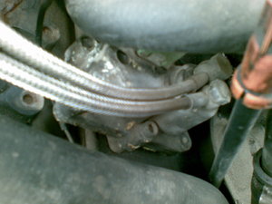

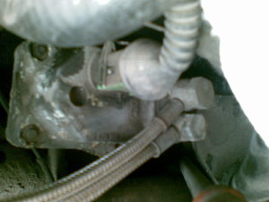

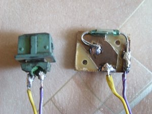

    Здорово одноклубникам!!!Наконец то я нашёл время и пишу отчет, для всех кто собрался делать микрик из геркона....
    Итак начнём.

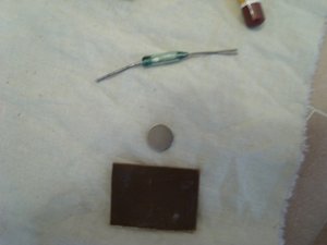

    Идем в магазин радио и электротоваров. говорим продавцу все что нужно:
    1) Геркон трех или двухвыводной (в зависимости от микрика);
    2) Магнитик маленький круглый;
    3) Фольгированный гетинакс.
    В магазине продавец сам всё даст, он должен знать что это! Ну а если продавец попался тупой, то вот фотка[​IMG]

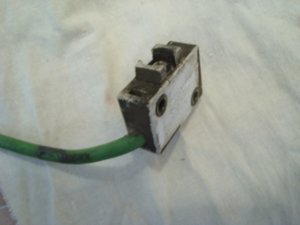

    Ну вот и получается, что из этого нам нужно сделать микрик.вот фото микрика
    Прступимсссс...

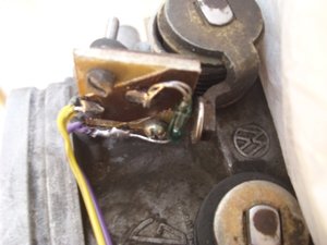

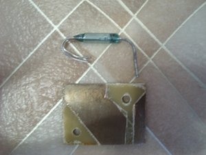

    Берём гетинакс вырезаем по геркону и примеряем, чтоб подошёл к креплению микрика и сверлим отверстия под крепёжные болты. С одной стороны на гетинаксе вырезаем фольгу, и у нас получается плата, вот что-то типа этого должно получится...
    теперь припаиваем геркон к нашей плате, отрезаем провода от микрика и припаиваем их сюда же...
    Теперь для того чтобы весь этот колхоз заработал, нам нужен магнитик.
    мы приклеиваем магнит на рычаг, который раньше нажимал на кнопку, и ставим нашу плату на дз, делаем зазор и все готово...
    Ну вот впринципе и всё, всем удачи!!!!!
