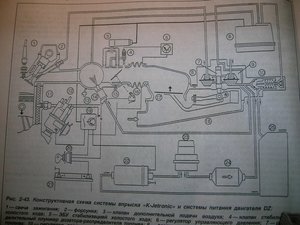

    Неважно,DZ или,например,KU.Все одно К-Джетроник.Под номером 10 регулятор системного давления.

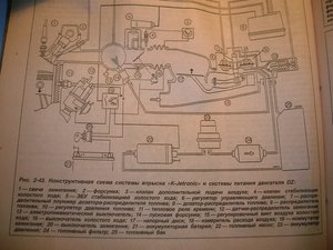

    вот здесь весь рисунок виден
      147,2 КБ
      594
  10. serguei
    serguei Живу я здесь
    10 июн 2007
    2.333
    Калининградская обл.
    A6 C7 3.0 TDI
    Ответ: Немного о РУД
    Я же написал,позиция 10,регулятор системного давления,расположенный в корпусе дозатора.Входящее давление отжимает поршень до положения,когда начинает открываться перепуск в обратку.Отжиму препятствует пружина,подпирающая поршень.Это все видно на рисунке.

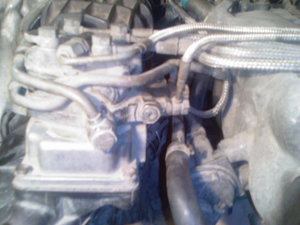

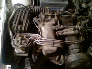

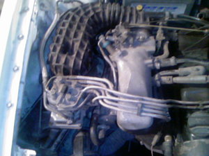

    Попробую выложить фото распределителя топлива, и фото подкапотного пространства. подскажите куда должен быть подсоединен вакумный шланг:confused:
      76,9 КБ
      836
      78 КБ
      807
      86,7 КБ
      1.085
      63,8 КБ
      944
      85,7 КБ
      799

    Какой вакуумный шланг,где он?

    На фото видна трубка ввода топлива а за ней болтик с внутренним шестигранником, если это и есть регулятор, то у меня там нет ни пружинки ни шайбочек. дома посмотрю может быть с обратной стороны чтонибудь стоит, если что сфоткаю дополнительно.
    Я конечно допускаю, что какой-нибудь самоделкин до меня уже возился, и и некоторые запчасти УДАЛИЛ за "ненадобностью". Подскажите какая пружина и гайки там должны стоять, я имею ввиду диаметр, количество витков и т.д.:confused:

    на четвертой фотке РУД, между топливными трубками находится штуцер, шланга там за мой период эксплуатации небыло, мне интересно куда подключается второй конец недостающего шланга :nod:

    Это и есть регулятор.Поршень,пржина его подпирающая,шайба(ы) внутри,надо выкрутить регулятор,тогда и будет видно.Если внутри нет пружины,системного давления не будет,подача будет перетекать в обратку.
    Подключается к шлангу,идущему от впускного коллектора,после тройника.

    Да, дейсвительно на 4-й фото РУД. Только вот кто-то ампутировал вакуумный шланг. Ищи куда подключить. Посмотрел на своей, у меня такого штуцера нет. Так что у меня регулятор прогрева. На 3-ем фото вижу у тебя стоит датчик разряжения(он же датчик давления диафрагмы). Не знаю как на авто с РУДом, а на моём с регулятором прогрева он тоже имеется и по сути он выполняет те же функции что и регулировка по вакууму в РУДе.Единственная разница в том, что на машинах с РУДом увеличивается подача горючки через рабочие форсунки, а при наличии датчика разряжения дополнительная горючка впрыскивается через пусковую форсунку. Может по этому кто-то до тебя и ампутацию произвёл. Или у прежнего владельца накрылся регулятор прогрева. Новый дорого стоит... он нашел на разборке РУД. Вакуумный штуцер заглушил и юзал его как регулятор прогрева. Уж очень чистый у тебя РУД( снаружи) не иначе недавно в него лазили.
