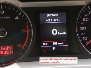

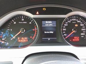

    Помогите советом Немец A6 2.7 quattro 2010 Service Fallig как исправить?

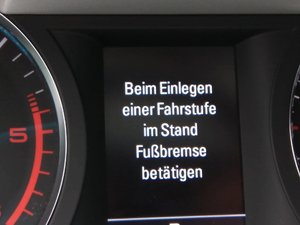

    и ешё 1 ошибка прикладываю в приложение на картинке
    Beim einlengen... как я понял поясняет что я должен на тормоз жать прежде чем переключяю коробку передачь

    1. надо сбросить сервисный интервал (через шнурок и VCDS)
    2. средняя скорость по второму компьютеру (там как бы 2 типа параметров. бортовой комп 1 и 2)
    3. не обращай внимание, говорит что для переключения скоростей нажмите на тормоз.

    спасибо огромное по поводу 2 пункта немного недопонял както устанавливается меняется я непойму зачем это и к чему?
    просто непонятный перечеркнутый кружок я про это спрашиваю то что средний километраж я это понял 2 и кружок перечеркнутый непонятно что это

    у тебя 2 счетчика:
    - первый сбрасывает статистику через каждые несколько часов простоя
    - второй - ведет постоянную статистику пока не скинешь (скинуть можно в меню). На фото средняя скорость по постоянному счетчику. Удобен тем что можно посмотреть статистику за нужный тебе период, месяц например и тд...

    Так на переклучателе где кнопочка борткомпа, снизу есть кнопочка reset, ее жмешь и конкретное показание сбрасывается.
