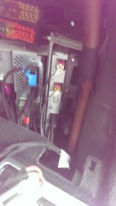

    Значит отключился MMI, умные люди по рекомендовали найти усилитель и проверить его. У меня аккустика BOSE. В итоге перерыл в нете много чего и не нашел где он стоит вообще((. Только фотки его есть. Ничего подобного у себя я вообще не видел. Изначально я думал что он на виду стоит и отсоеденил один оптоволоконный разъем достал провода замкнул для проверки, как мне рекомендовали. Потом перепутал местами и о чудо MMI заработало! Нет маркировок на блоке чтобы индифицировать. Кто подскажет что такое. Сейчас MMI работает но звук есть только в левой передней и задней колонке. На фото блок который правее.

    А что на фото? Именно тут когда специально наоборот ставишь разъем всё работает. Когда на этом разъеме всё правильно стоит то связи с MMI вообще нет.
