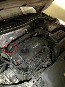

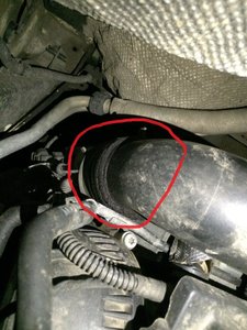

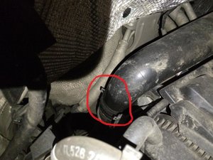

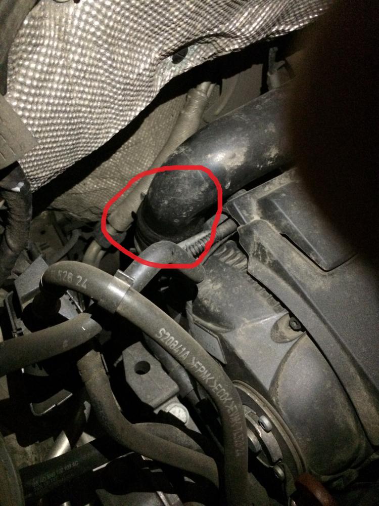

    всем привет, докатался, по проблемам типа расход, вибрация на ХХ и отсутствии тяги выросло следующее...
    вчера ехал как обычно домой, на полпути движок стал сам не свой, заметил когда чуть не дал в зад спереди едущему авто... обороты сама поднила до 2 тыс успел на нетраль и стопы, итог доехал на аварийке на светофорах на нетраль иначе жалко коробку и тормоза так как сама поднимает обороты до 2500 и если на драйве то естественно думает что это я нажал газ и хочет ехать, еле еле доехал открыл капот и услышал странный звук похожий на умирающий подшипник ролика натяжителя ремня генны со стороны турбины и выпускного коллектора но звук более глухой и появлялся к примеру когда завёл секунд через 5-10 работы движка, так же увидел воздушный патрубок в месте соединения с флянцем незнаю чего или турбины или ещё чего короче в масле, он не слител никаких повреждений но в масле и причём по налёту видно что не только вот сейчас стал таким а видимо несколько тысяч проехал так как на нём песок и видно что не вот вот так стало.... итого обороты сами по себе то 700 то 2500 и прыгают как хотят, движок работает не ровно, подскажите кто с таким сталкивался можно ли ехать ещё 30 км до сервиса или эвакуировать надо, на приборной всё тихо ни чеков ничего нет, фото патрубка выкладываю есть и видео со звуком как сама обороты поднимает и как говориться живёт своей жизнью не знаю только как сюда выложить ....

    На патрубке вроде просто запотевание - это не страшно и точно не причина того что авто закидывает обороты.

    подскажите что это за соединение чего с чем ?

    Это впуск, патрубок впускного коллектора от воздушного фильтра ДВС. Очень странно, что обороты закидывает выше 2000 и нет ошибок. Мозги должны видеть положение педали газа. Ладно бы дизель воздух хватал и раскручивался, но бензин.. Что-то не сходится. Можешь видео приложить?

    8.554
